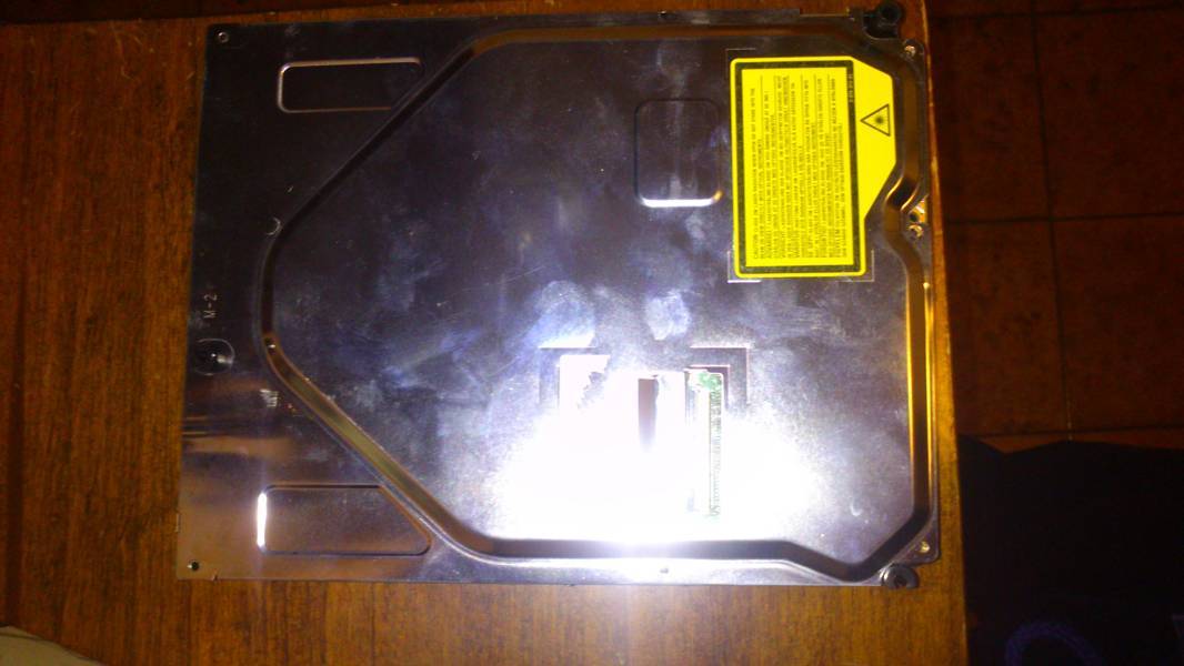

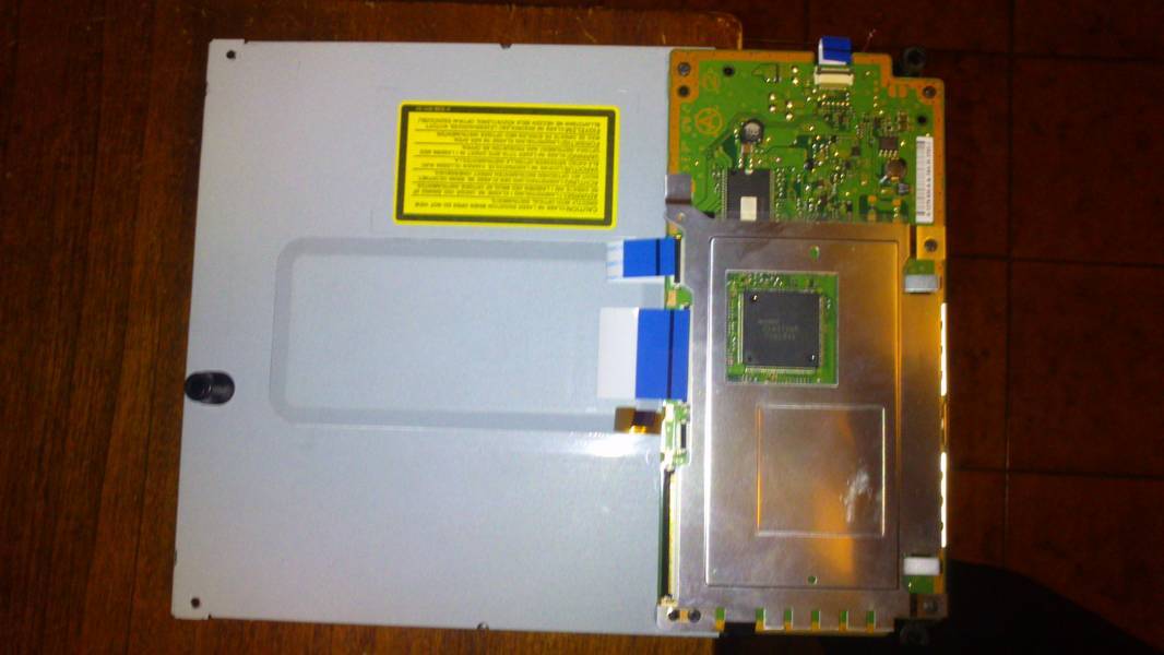

    Eccomi qua babbiz;
    ti ho fatto le foto dei 2 modelli che io ho riscontrato essere installati entrambi su FAT CECHG04:
    Il primo è questo, con singola lente (kes400):

    Il secondo è quest'altro, con doppia lente (Kem410)

    I 2 non sono intercambiabili; pertanto, alemno per quello che ho potuto sperimentare io, se sono esteticamente uguali allora dovrebbero essere compatibili.
    Questo è quanto, spero ti posa aiutare.

    Grazie mille per il tuo aiuto Vale! stando a quanto mi ha detto l'ex possessore il lettore originale era come quello della prima foto(il kes400), cioè come quello che posseggo io quindi dovrebbero essere compatibili. Comunque ora mi rimane un problema, come faccio ad eseguire il remarry avendo installato Rogero 4.50 v1.01? (e non avendo alcuna chiavetta jailbreak)
