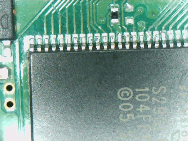

    un dubbio c'è lho guardando questa foto:
    Nome: Immagine 007.jpg
Visite: 76
Dimensione: 63.5 KB
    è possibile che accanto alla resistenza sia saltato un compenente?

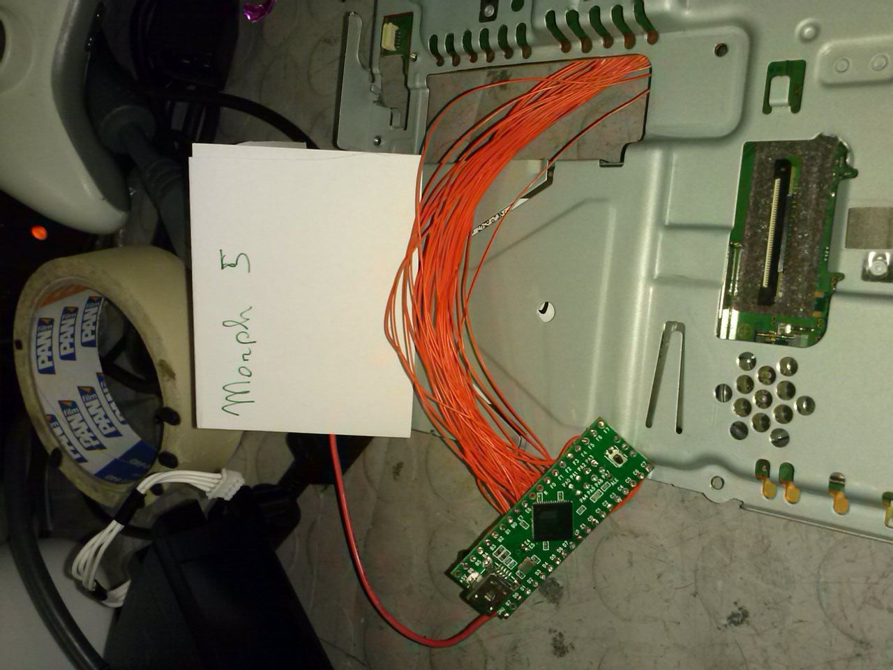

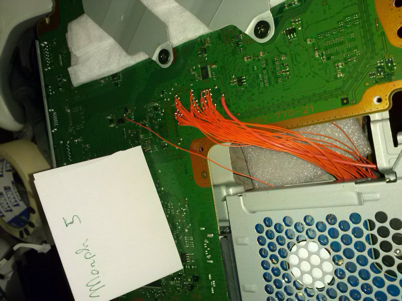

    per informazione, la ps3 è partita con teensy attaccato (compreso tristate),ecco le foto:
