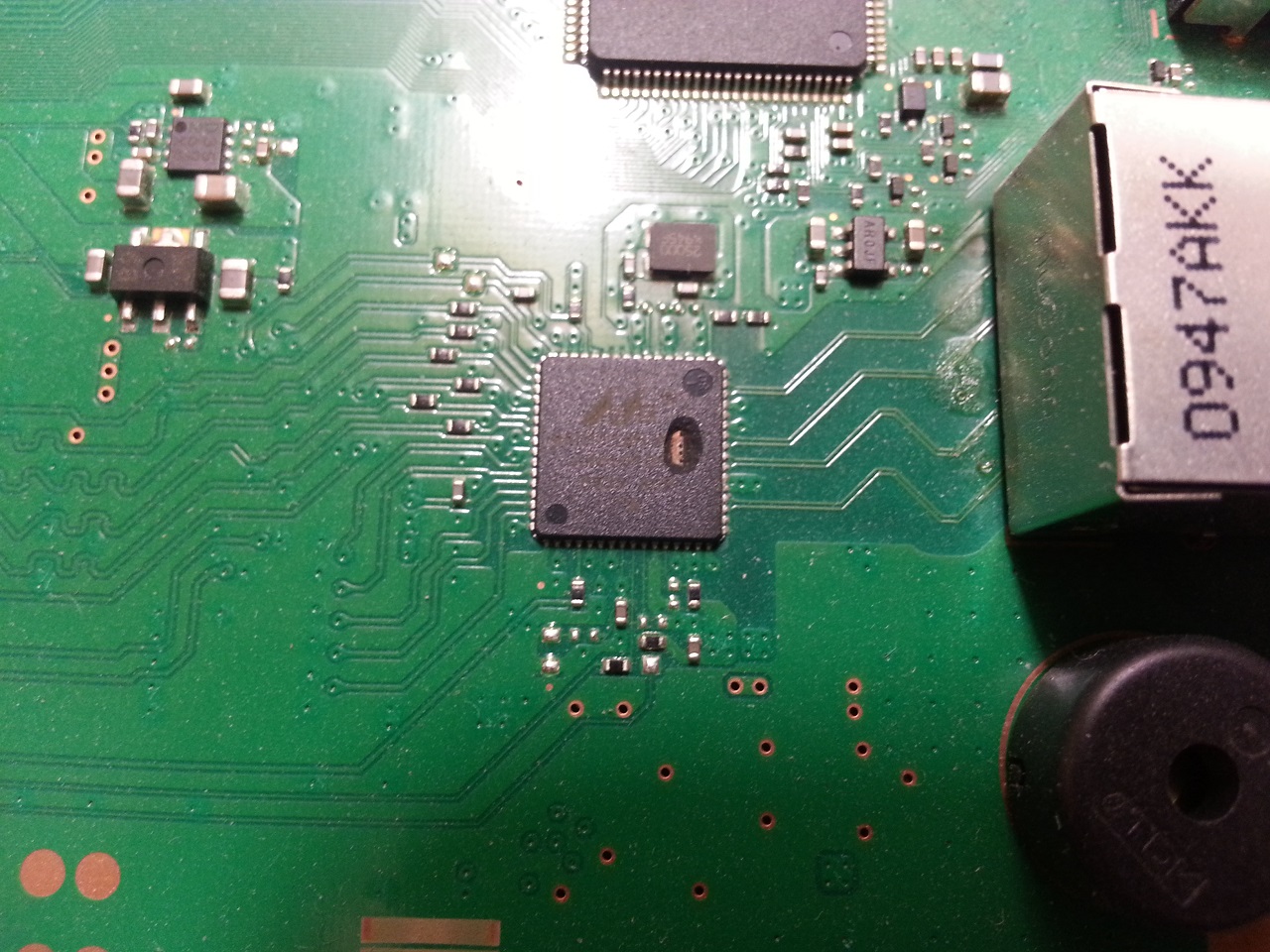

    A me è capitata oggi una slim con le stesse tue condizioni,smontandola vicino alla porta eternet ho trovato questo:
    Secondo voi è riparabile?

    Kamikaze hack lol

    Citazione Originariamente Scritto da Cracco Visualizza Messaggio
    Ciao
    premettendo il fatto che senza averla sotto mano è difficile trarre conclusioni, sembra ci siano da sostituire l'integrato e probabilmente anche la porta ethernet, alcune piste poi sembrano bruciate, secondo il mio parere se almeno prima che la smontassi si accendeva (incrociando le dita) con la giusta attrezzatura e competenza potrebbe essere riparabile, altrimenti potrebbe anche trattarsi di una grossa perdita di tempo.

    Non si accendeva ,me l'hanno portata dopo che un temporale l'aveva fatta saltare........dovrei trovare chi ha la possibilità di sostituire l'integrato e sperando che non ci sia altro

    Più che kamikaze sembrerebbe un harakiri....

    Citazione Originariamente Scritto da Debugbrain Visualizza Messaggio
    Ciao
    Bisognerebe capire se escludendo l'integrato che sicuramente è in corto la console parte,perchè non si accende nessun led a corrente collegata ma premendo l'accensione fa il bip e anche premendo eject ma nulla piu
    Inutile pensare a troppi se, ce da metterci mani, intato cambiare l integrato e poi vedere il risultato se ci sono ancora corti o jo

    Hai ragione ma per ora non ho l'attrezzatura per poter rimuovere l'integrato
