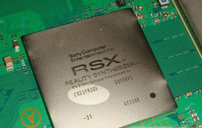

    queste sono le info che ho trovato:
    You cannot replace the CELL unit, as it is paired with the motherboard. The CELL unit can only be reballed. However, the graphic processor, the RSX can be replaced with another chip. The only thing you have to make sure about is the model of RSX.
    non è possibile sostituire la cpu della ps3 perché è accoppiata(marriage) con la piastra madre, può solo essere "reballata". invece il processore grapico RSX, può essere sostituito.la sola cosa da tener presente è essere sicuri di sostituire con lo stesso modello.
    The photo below shows you which numbers have to match. Make sure that the highlighted numbers on your spare chip are identical, check it twice. Some versions are very similar in symbols.
    la foto che segue mostra i numeri che da tenere in considerazione,assicurarsi che i numeri evidenziati siano gli stessi su entrambi i chip. fate attenzione alcuni chip sono molto simili.
    Nome: rsx1.jpg
Visite: 116
Dimensione: 100.5 KB
    Theres no way to buy a new PS3 graphic chip. All of them are refubrished, desoldered from their original motherboards. Its best to get yourself a spare motherboard to obtain the chip. Some of the refubrished chips are often broken due to unprofessional handling.
    non c'è modo di comprare un rsx nuovo, quelli in commercio sono tutti usati, dissaldati dalle loro schede madri. la miglior cosa è che ognuno si prendada solo il chip da una scheda madre, spesso i chip venduti(usati) sono rotti anche per colpa di manodopera non professionale.
    il tutto preso da uken.tv
