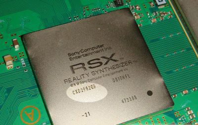

You cannot replace the CELL unit, as it is paired with the motherboard. The CELL unit can only be reballed. However, the graphic processor, the RSX can be replaced with another chip. The only thing you have to make sure about is the model of RSX.
non è possibile sostituire la cpu della ps3 perché è accoppiata(marriage) con la piastra madre, può solo essere "reballata". invece il processore grapico RSX, può essere sostituito.la sola cosa da tener presente è essere sicuri di sostituire con lo stesso modello.
The photo below shows you which numbers have to match. Make sure that the highlighted numbers on your spare chip are identical, check it twice. Some versions are very similar in symbols.
la foto che segue mostra i numeri che da tenere in considerazione,assicurarsi che i numeri evidenziati siano gli stessi su entrambi i chip. fate attenzione alcuni chip sono molto simili.

Ragazzi io sto cercando questa tabella di compatibilità ma non ho trovato nulla a riguardo. Ho un chip da sostituire cxd2971agb e ne ho uno nuovo cxd2971dgb se era compatibile lo swappavo... qualcuno che sa dirmi qualcosa in merito alla compatibilità di questi 2 chip?
CXD2971xxx can be interchanged - COK-001, COK-002, SEM-001, DIA-001 (All 90nm)
CXD2982xxx can be interchanged with CXD2991xxx - DIA-002, VER-001, DYN-001, SUR-001 (All 65nm)
CXD5300xxx & CXD5301xxx are found in the new slims - JTP-001, JSD-001, SUR-001, KTE-001 (All 45nm) I'm definitely sure these are swappable
