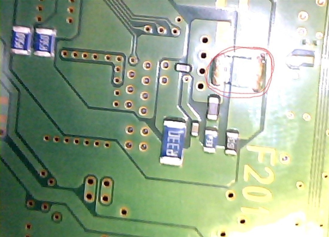

    Salve, mi hanno portato una slim 120 che non prende dentro i dischi.Verificato flat e meccanica e sembrano a posto aggiornato ad ultimo firmware ed ok, poi guardo bene la e ci manca di netto un componente che poi guardando alcune foto su google è un condensatore ed anche il fusibile F201 è andato, quindi volevo chiedere se qualcuno mi potrtebbe dire il valore del fusibile e del condensatore cerchiato di rosso.
    Grazie

    IO il valore esatto non lo sò ma se scoppiano condensatori e fusibili deve esserci stato un bel corto, magari nel controller o nei motorini del lettore, quindi innanzi verifica di non avere corto ai capi del condensatore scoppiato, poi potresti provare a ripristinare provvisoriamente i componenti, per il fusibile ti basta usare un trefolo preso da un pezzo di filo multianima awg 28-30 per il condensatore bene o male (cambia poco voglio dire) di quella sezione smd (guardando le piazzole boh però misurando con il righello interasse ecc e confrontando i dati dimensionali nei datasheet magari) dovrebbero essere tutti di una capacità definita (ne esistono un'infinità diversa fra tipo di materiali ecc purtroppo..) un dubbio potrebbe essere la tensione di lavoro cmq sarà superiore a quella che alimenta il circuito , un 20v tipo e cmq per misurarne la capacità si dovrebbe dissaldare da una scheda sana.. e chi lo fa?

    il motorino funziona, non è in corto e nemmeno corti tra flat e ai capi del condensatore.Più che scoppiato sembra stato sradicato
