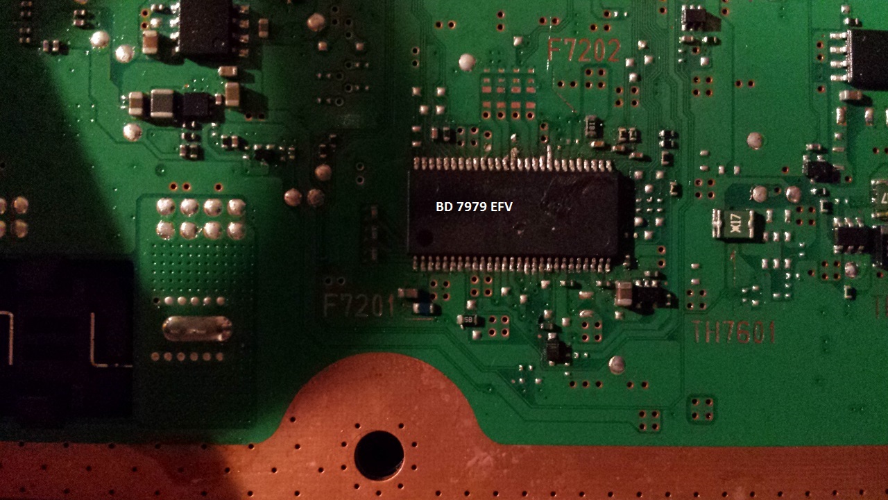

    adesso ho capito, hai cambiato l'integrato che controlla i motori, metti una foto per favore.
    Cmq se l'hai montato al contrario può darsi che ormai è danneggiato
    Oct 2013
    28
    Ti allego una foto. Nella foto ho indicato la scritta nel verso in cui è saldata!
    A me sembra apposto! La saldatura l'ho effettuata con un fono termico !
    Eventualmente ritieni sia messo al contrario, posso utilizzarne un'altro, infatti ne ho ordinati circa 10

    foto del fono termico please
    Oct 2013
    28
    Il fono termico è la stazione atten apposita!!! Invece è posizionato bene rispetto alla posizione attuale??

    no perchè avevo aperto un post e nessuno mi aveva dato informazioni in merito. ora la rismonto e controllo ma devo accertarmi che sia lo stesso modello di scheda madre.
    edit: io ho qua sotto mano la scheda madre, l'integrato in questione è come il tuo (bd7979efv s!pwn), c'è da dire che la mia quando è in standby e inserisco un disco la console si accende ma non lo carica nel disk tray.
    edit2: oltre a ciò l'orientamento da te dato al chip è corretto.
