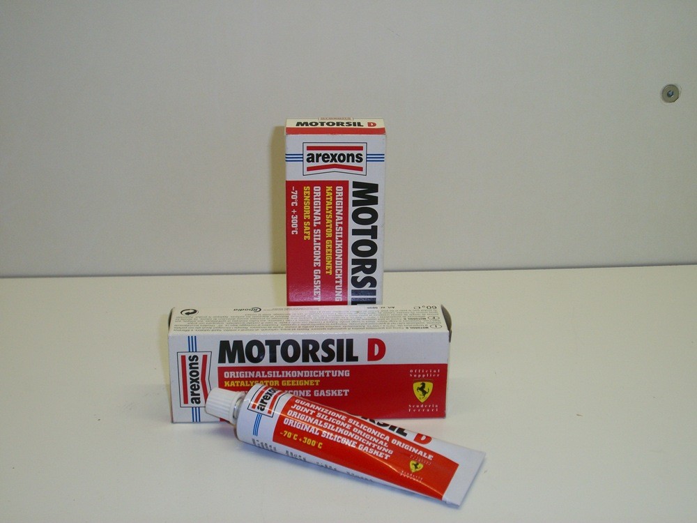

Intende questa
Allegato 15244
Ai miei tempi ,i motori li tenevo insieme con questa senza viti :anonymous:
Cmq direi che non va bene,anche da secca non tiene molto alla trazione o al movimento.
Perdona l ignoranza ma perchè i suddetti componenti sono soggetti a tali sollecitazioni ?
comunque si intendo questa
Non va bene usare una pasta per rimontare l'IHS sul die del processore, altrimenti avrai fatto un delidding per niente. Devi rimontare l'IHS senza nessun tipo di spessore tra IHS stesso e die, a parte la pasta termica sul die (quindi nessun collante, o silicone o stronzate simili), e richiudere semplicemente la scocca della PS3 (l'heatsink per intenderci).
