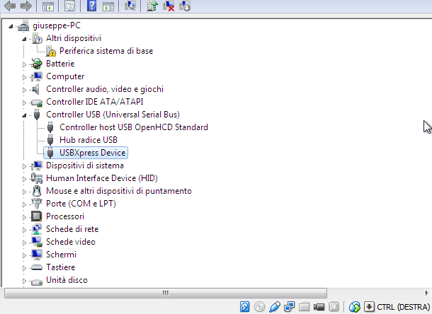

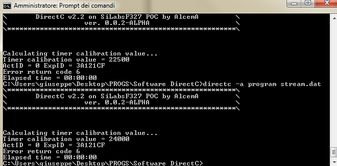

    Ciao a tutti oggi volevo programmare il progskeet ke avevo ancora imbustato per provare a fare un dump alla nand della cechg04 di cui ho aperto anche un thread installato driver x il programmer 1.0 e la periferica mi viene vista come usb api visto l'impossibilità del programma directc di iterfacciarsi e di conseguenza scrivere bitstream installo altro driver allora disabilito la firma digitale del driver tramite riavvio f8 e installo.
    ora il programmer viene visto come usbxpress device ma al momento della programmazione del bitstream ricevo questo errore allego immagini per farvi capire

    MILANO
    1,004

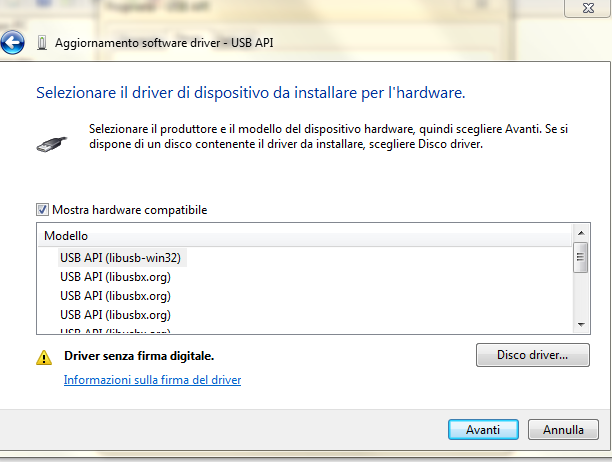

    upppp dopo 2 giornate ancora nada mi sta facendo impazzire poi se provo a forzare installazione dei driver me ne appaiono una sfilza

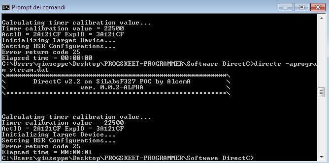

    punto della situazione provato su xp cn programma ke mi ha gentilmente consigliato mauroz ma non viene riconosciuto con macchina virtuale windows 7 professional 32 bit do il comando per programmare o per cancellare e mi restituisce questo errore infame

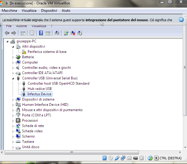

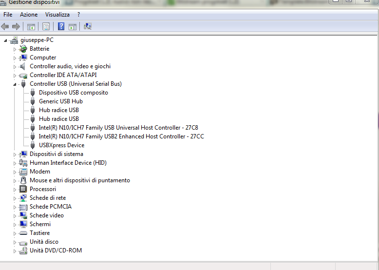

    ti faccio una cattura a te viene riconosciuto così?
    Nome: Cattura.PNG
Visite: 155
Dimensione: 35.8 KB
    Ferrara CUBA
    3,025
    Si il programmer è giusto riconoscuto così, però bisogna vedere che file utilizza, quindi nel dispositivo selezionato in blu tasto destro proprietà e vedi che file utlizza come driver disinstalla di nuovo e poi vai anche a rimuovere i file manualmente e quando lo ricolleghi gli dai quelli del pacchetto dentro a prog programmer(prima disabilità da win installazione automatica driver).Verifica anche il flat e i connettori che siano a posto

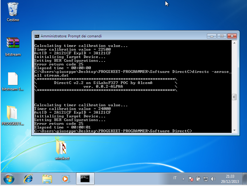

    allora mauroz fatto con macchina virtuale come mi hai detto viene aggiornto dispositivo ma errore non cambia

    Hai provato su seven eliminando i file manualmente i reinstallando i driver?
