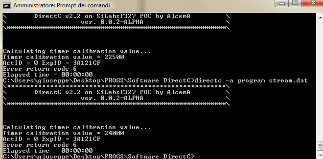

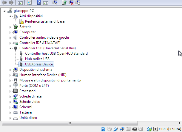

Ciao a tutti oggi volevo programmare il progskeet ke avevo ancora imbustato per provare a fare un dump alla nand della cechg04 di cui ho aperto anche un thread installato driver x il programmer 1.0 e la periferica mi viene vista come usb api visto l'impossibilità del programma directc di iterfacciarsi e di conseguenza scrivere bitstream installo altro driver allora disabilito la firma digitale del driver tramite riavvio f8 e installo.
ora il programmer viene visto come usbxpress device ma al momento della programmazione del bitstream ricevo questo errore allego immagini per farvi capire
