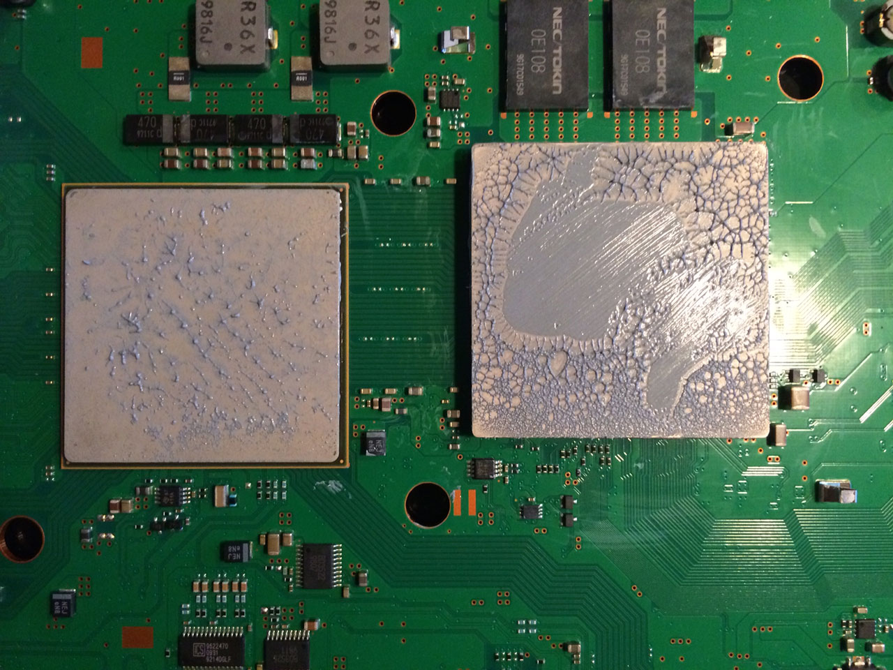

    il Pad di alluminio dell'rsx sembra che faccia più contatto nella parte esterna del chip, dopo avere messo un sottile strato di pasta cercando di mantenere sempre lo stesso spessore succede questo:
    A questo punto mi chiedo se c'è un modo per capire se è un problema hardware (nello smontaggio si è distaccata qualche pallina di stagno visto che il dissipatore sembra essere non rettificato a dovere) o software (nor corrotta)
    Ultima modifica di Flutter; 24-12-13 alle 00: 54
    VR
    1,699
    se fosse quello darebbe surriscaldamento, comunque pulisci l'his e vedi se è come dici, domani guardo il bin e vediamo
