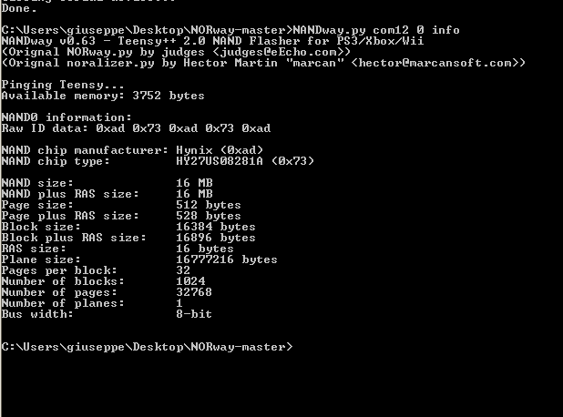

    Prova a dare il comando nandway.py COMX 0 info e fai uno screen
    MILANO
    1,004
    Nome: Cattura.PNG
Visite: 151
Dimensione: 38.2 KBcris apposto risolto il problema nn era nella programmazione o nel collegamento era sto cornuto del tsop ke nn faceva aderire bene la nand cmq primo dumpNome: Cattura.PNG
