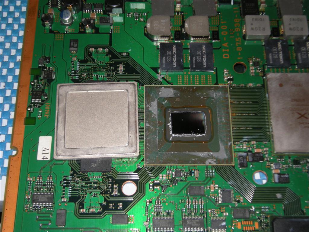

    Ecco ho appena smontato e questo è il risultato
    Nome: DSCN2579 (Large).JPG
Visite: 143
Dimensione: 145.2 KB
    Che dite al posto di quel silicone grigio cosa posso mettere?

    Al centro artic silver 5, intorno pasta termica adesiva
