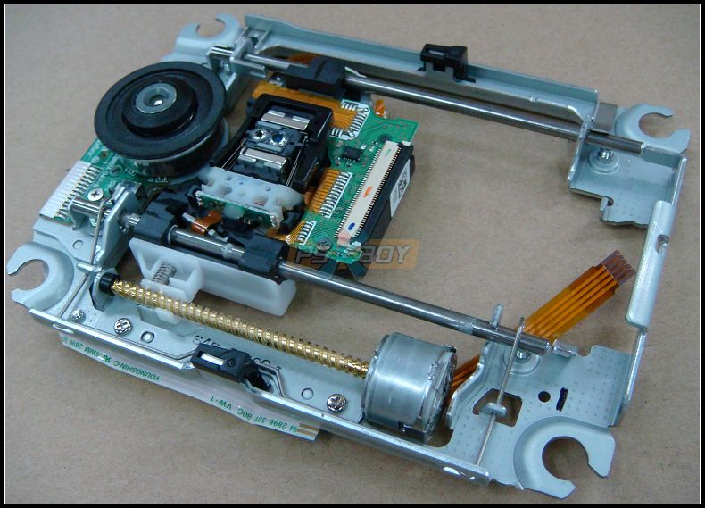

    edit:i giochi PSN funzionano tranquillamente quindi risolverei comprando solo la lente no???Nome: 450aaa-780.jpg

    Personalmente ho escluso il discorso della daughterboard guasta poichè dici che i dvd normali (non blu ray) vengono letti senza problemi, ergo essendo un lettore montante una dual lens, presumo che sia saltata la lente che legge i blu ray (anche da come hai descritto tutto quanto). Per cui sono convinto che sia il gruppo ottico da sostituire. Comunque la prova di Titty falla, tanto ci metti un attimo.

    si si,avevo editato il post comunque il gioco psn funziona tranquillamente il pezzo da sostituire è quello che ho messo nell'immagine no???
    No, in teoria ti basta rimuovere il solo gruppo ottico (la parte interna diciamo). La meccanica, lo spinner, ecc., non penso sia difettosi nel tuo caso...
    ok grazie tante ancora
