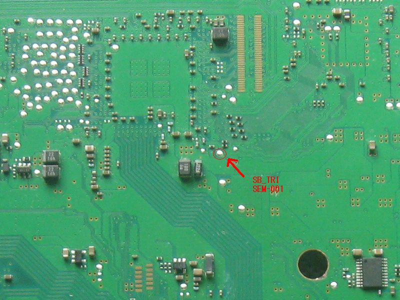

    E' una delle due
    SEM-001 (NAND)
    Nome: SEM-001-tristate.jpg
Visite: 437
Dimensione: 98.3 KB
    E' il punto denominato Sb_TRI

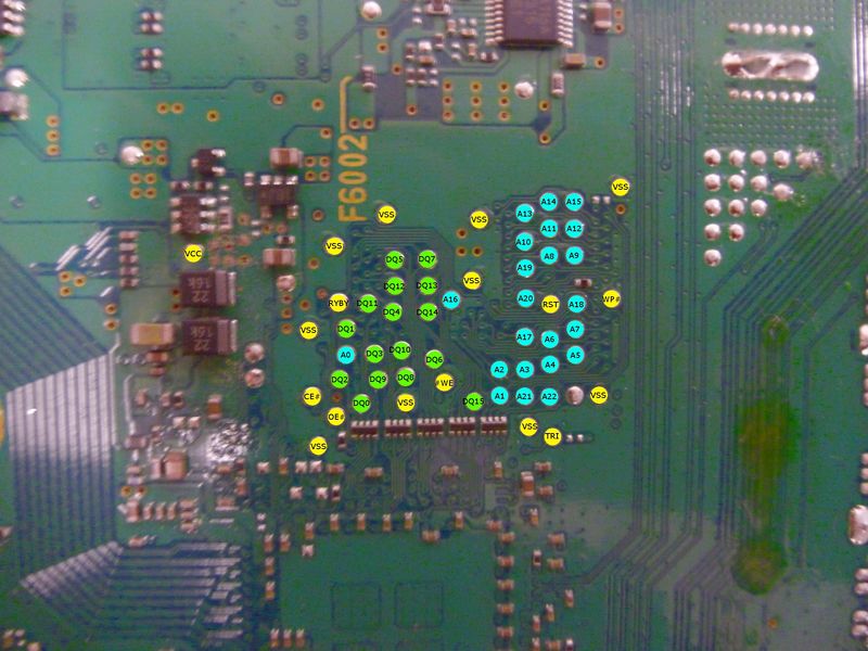

    DIA-001 (NOR)
    Nome: 800px-DIA-001_NOR.JPG
Visite: 360
Dimensione: 83.7 KB
    Mentre qui il punto TRI

    Allora l ho aperta è una sem-001 quindi Nand.
    Ho Identificato il punto nella tua foto.
    Quindi con che punto gnd lo metto in collegamento?

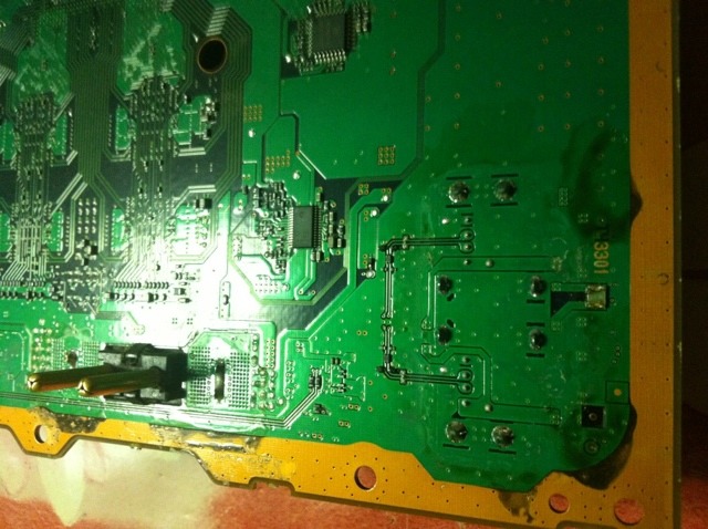

    Poi la pasta termica era secca. Ed ho trovato queste macchie sulla mb:
    Nome: ImageUploadedByTapatalk1387147597.403392.jpg
Visite: 288
Dimensione: 98.1 KB
    È normale o ha preso una scaldata?
    VR
    1,699
    Possono essere tranquillamente residui di flussante, le parti facili e grandi possono essere fatte anche a mano successivamente, il punto gnd è indifferente, prendi quello che fa più comodo
