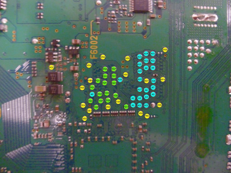

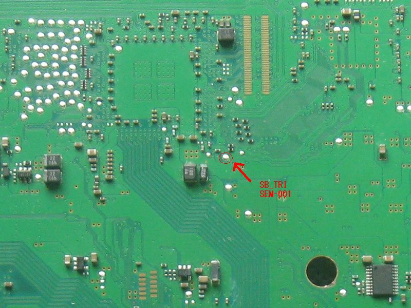

Ha 2 porte USB e la vite blu nello slot hdd. Dovrebbe essere una 40gb. Seconda serie, quella con la scheda madre della 80Gb corretto? E data code 7D. ti basta questo?
Allegati: 2
E' una delle due
SEM-001 (NAND)
Allegato 14852
E' il punto denominato Sb_TRI
DIA-001 (NOR)
Allegato 14853
Mentre qui il punto TRI

Allora l ho aperta è una sem-001 quindi Nand.
Ho Identificato il punto nella tua foto.
Quindi con che punto gnd lo metto in collegamento?

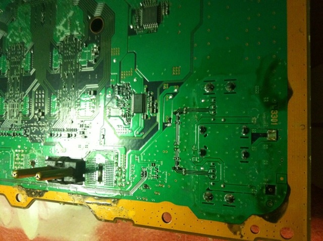

Poi la pasta termica era secca. Ed ho trovato queste macchie sulla mb:
Allegato 14930
È normale o ha preso una scaldata?
Possono essere tranquillamente residui di flussante, le parti facili e grandi possono essere fatte anche a mano successivamente, il punto gnd è indifferente, prendi quello che fa più comodo
