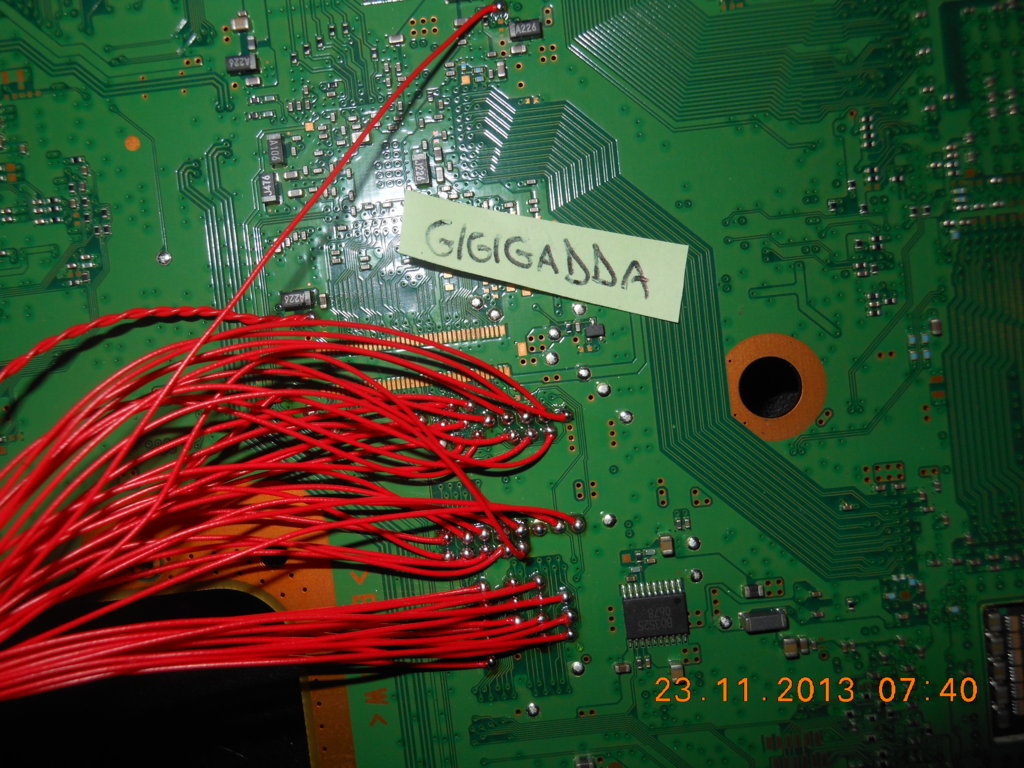

    salve, dalla baia ho preso questa slim 2504A datacode 0C, con firmware 4.46 che ho portato a 4.5
    ora dopo aver installato il teensy come da procedura collego l'alim., led rosso, premo power led verde poi si spegne tutto (essendo la prima credevo fosse così) e procedo al dump.
    tutti i dump sono identici e verificati passo passo con successo.
    patcho come da guida scrivo, ridumpo e confronto tutto ok poi avvio e continua a spegnersi... cosa le faccio... una fatality?
    rimesso il dump originale ma si comporta effettivamente come la prima volta che l'ho dumpata
    accetto suggerimenti e posto tutto.

    prova a staccare tutto e pulire per bene
    2,950
    Ma hai provato ad installare i blocchi superiori del dissipatore ? Collegando il teensy al pc la console si spegne comunque ? Norway ti riconosce bene la marca ed il modello della NOR ?
    Scusa dicvevo solo i blocchi del dissipatore non tutta la mascherina, per evitare corti.
    Ultima modifica di TheLinuxMafia; 23-11-13 alle 18: 08

    @x-ray la pulizia l'avevo già data e continuava a comportarsi così... poi ho risaldato il teensy.
    @thelinux la nor viene perfettamente riconosciuta. la console si spegne sempre, anzi da quando ho collegato il teensy si è sempre spenta. posto lo screen della nor riconosciuta

    edit. credo ci siano corti
    seguo il consiglio di x-ray smonto tutto e pulisco con trecciola
    ri edit ho misurato continuità con la usb attaccata e mi da tutto a massa come non detto

    Ma con i corti è difficile che leggi e scrivi dump buoni, comunque sembra che sia l'unico tentativo che puoi fare attualmente.
    Molfetta
    1,430
    sempre letto di prima botta non sapevo che la console si doveva accendere con il teensy collegato altrimenti mi sarei fermato.
    Son comunque sicuro della bontà del dump se non ho altri suggerimenti devo rismontare tutto, ripulire per bene e sperare...
    2,950
    Si credo che per adesso sia l'unica soluzione o perlomeno la prima cosa da fare.

    dissaldato tutto , trecciola , e pulizia a fondo... risultato sempre quello...
    2,950
    Se metti il tristate a gnd si spegne ?
    Molfetta
    1,430
    a prescindere del teensy disinstallato devo solo ponticellare il tristate a gnd? se dovesse rimanere accesa forzatamente che vantaggio ne traggo?
    2,950
    Che se resta accesa non dovresti avere problemi hw, si metti direttamente a gnd.

    gigi hai verificatio i dump? se vuoi postamene uno in pm ! avresti dovuto dumpare da accesa!
    se non ricordo male , una volta (per prova ) provai a dumpare da consol spenta e i dump non erano buoni
    tu nel teensy hai montato regolatore?
    comunque sia se con il tristante a gnd rimane accesa escludi problemi hardward!

    Il dump puoi prenderlo nel post1 c'è il link. I dump sono perfetti altrimenti non avrei scritto comunque dagli un'occhiata premettendo che ho downgradato da 4.5. È la prima ps3 che faccio e non sapevo che si accendeva completamente durante i dump pensavo si dovesse comportare come la xbox e non ci ho fatto caso. Devo provare il tristate stamattina non vorrei che fosse per problemi hw.
    A me con la ps3 in standby il teensy non viene riconosciuto dal pc, come avvio viene riconosciuto il teensy ma poi si spegne la ps3...
    Ultima modifica di gigigadda; 24-11-13 alle 09: 14
    Se non hai il regolatore e' normalissimo .
    Infatti appena accendila consol il teensy viene riconosciuto regolarmente
    Prova il tristate a massa e si rimane accesa ci scervelliamo
    Inviato dal mio ZP980
    Molfetta
    1,430
    si infatti non ho il regolatore, vcc e gnd con doppio awg e tutti gli altri awg30 a 19cm legge e scrive alla perfezione

    allora ho messo il tristate e gnd e si comporta allo stesso modo... credo sia un problema hw... non conosco la storia della console dato che l'ho presa usata
