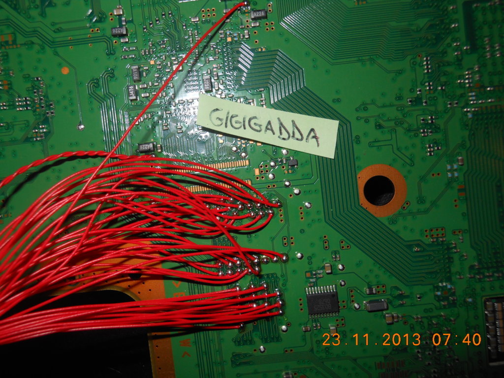

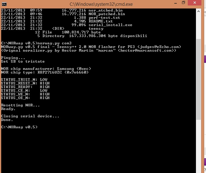

ora dopo aver installato il teensy come da procedura collego l'alim., led rosso, premo power led verde poi si spegne tutto (essendo la prima credevo fosse così) e procedo al dump.
tutti i dump sono identici e verificati passo passo con successo.
patcho come da guida scrivo, ridumpo e confronto tutto ok poi avvio e continua a spegnersi... cosa le faccio... una fatality?
rimesso il dump originale ma si comporta effettivamente come la prima volta che l'ho dumpata

foto Allegato 14360
