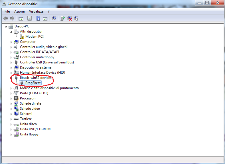

Ho installato gli ultimi Bitsream su progskeet 1.2 e penso di aver installato correttamente anche i driver (anche se la luce del progskeet quando lo collego al PC non si accende, ma winskeet4000 sembra riconoscerlo),( ho anche il dubbio che i driver non sono compatibili con windows 7 home premium a 64 bit che utilizzo).
Ho deciso di utilizzare la clip quindi ho alimentato la NAND saldando alla pcb adaptor i 3.3 volt ricavati da un cavo USB collegato ad una resistenza e la GND presa anche dal cavo USB, quindi posiziono la clip sulla NAND 1 e applico un po di pressione con le dita e faccio READ ID da winskeet ma mi da 00 00 00 00 (quindi non la riconosce) e provo e riprovo, ma niente, ho provato a fare un dump ma lo finisce subbito ed è evidentemente sbagliato.

Si ma ci sono molte cose che non quandrano, come il fatto che la luce verde del progskeet non si accende.. E il fatto che i driver sono per windows a 32 bit...

Vorrei evitare di dissaldare le nand, sicuro che non ci sia altra soluzione? E normale che la luce del progskeet non si accende?
R: Progskeet 1.2 non riconosce NAND
Indipendentemente dalla clip, con quei driver e con quel WinSkeet non dumperai mai una NAND.
Potete darmi i link dove scaricare i driver e il giusto winskeet?
