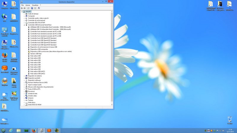

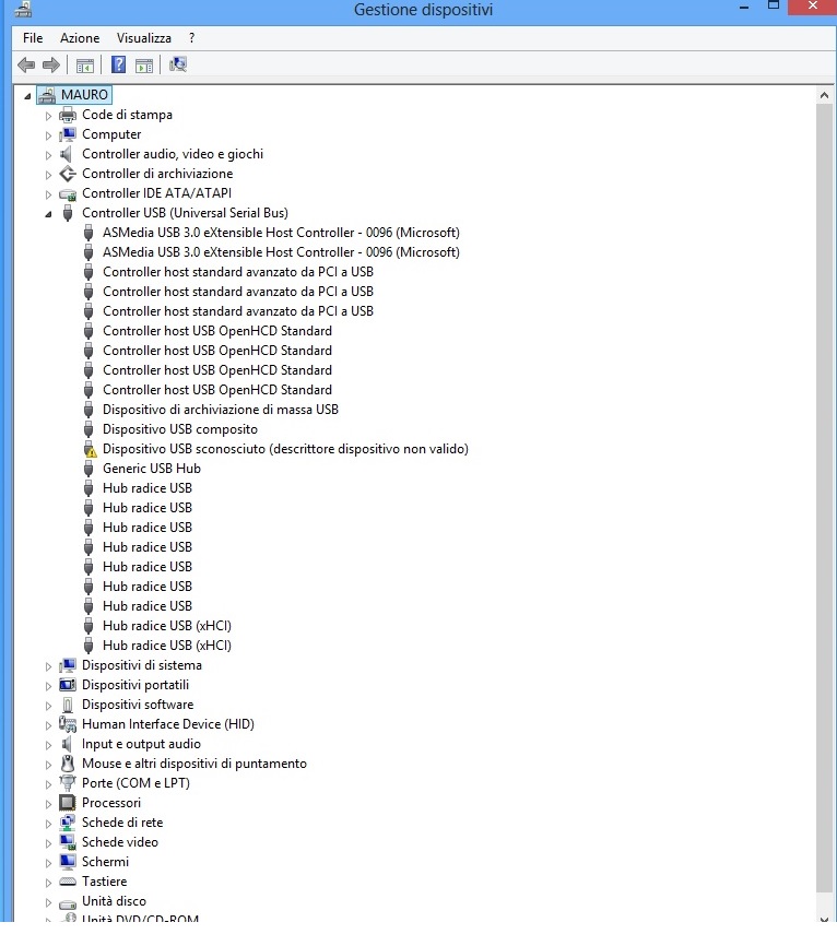

    Riprovato ma nulla da fare si win 8 a 64 bit.Programmo con progskeet programmer i bitstream 2019.poi riavvio per disablilitare richiesta driver digitale e queando collego la slave board nemmeno si accende la luce verde, ma rileva dispositivo usb sconosciuto e descrittore non valido.
    Nome: Descrittore non valido.jpg
Visite: 194
Dimensione: 134.7 KB
    Mentre se provo a dargli i driver contenuti in drivers_winusb_111121 selezionando la cartella mi avvisa che il driver è già aggiornato.

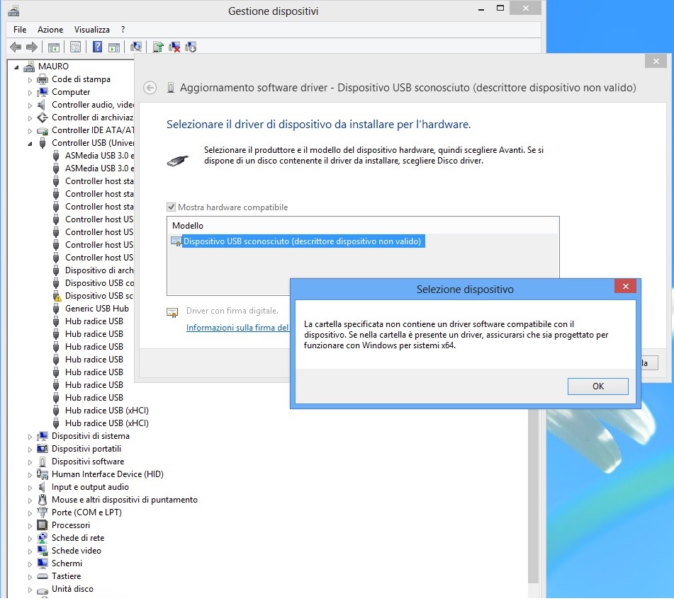

    Se invece faccio l' installazione m,anuale del dispositivo selezionando il file progskeet.inf all' interno della cartella mi da questa finestrella:
    Nome: Driver manualmente.jpg
Visite: 211
Dimensione: 186.8 KB
