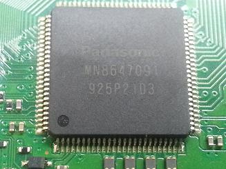

    Vip Member L'avatar di chojin
    Arezzo
    1,239
    Nome: 20131025_175531.JPG
Visite: 324
Dimensione: 34.4 KB
    Possibile sia lui il colpevole?
    Tommino81 likes this.
    Salerno
    1,434
    Si....è lui....l'insaccheratore........
    chojin likes this.

    [QUOTE=chojin;195775]Nome: 20131025_175531.JPG
Visite: 324
Dimensione: 34.4 KB
    Mi riferivo proprio a questo io.e se sostituendo non va . c'è quello a fianco più piccolo( cazzo non trovo la foto)
    Intanto prova a sostituire quello ..../QUOTE]
