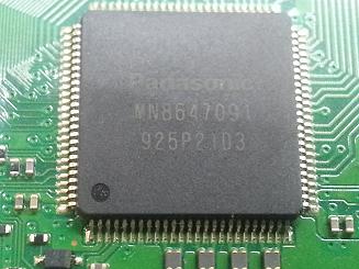

Allegato 13757
Possibile sia lui il colpevole?
Si....è lui....l'insaccheratore........

[QUOTE=chojin;195775]Allegato 13757
Mi riferivo proprio a questo io.e se sostituendo non va . c'è quello a fianco più piccolo( cazzo non trovo la foto)
Intanto prova a sostituire quello ..../QUOTE]
Capita se qualsiasi cosa tra la porta hdmi e la gpu si danneggia, in genere il colpevole è sempre il controller hdmi.
