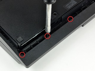

    volevo sapere che tipo di cacciavite bisogna utilizzare per smontare il frontalino di una ps3 slim.
    Al di sotto del frontalino della console, trovo delle viti torx 8 ma non riesco a svitarle... avete consigli?

    no no asp....se si tratta di SLIM e non SUPER SLIM quelle viti vanno svitate.
    si parla di queste giusto?

    Silm Silm... non Super Slim.
    Come da immagine.

    Si ma per "FRONTALINO" cosa intendi...? O togli tutto il top o lo sportellino dell'HD.

    il frontalino dove ci sta l'accensione e L'eject.

    Devi smontare tutto il top e togliere quelle viti in foto, esiste un torx apposta con foro nel centro

    ok . andrò a pigliarla allora. grazie.

    vengono via anche con un cacciavite piatto piccolo (che trovi tipo nei kit da 6 cacciaviti in ferramenta oppure brico/obi/leroy merlin)
    quelle viti sono chiamate security torx o, come le chiama un amico, "torx col pisellino"
