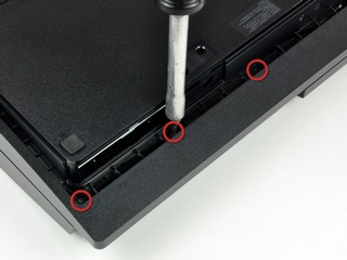

volevo sapere che tipo di cacciavite bisogna utilizzare per smontare il frontalino di una ps3 slim.
Al di sotto del frontalino della console, trovo delle viti torx 8 ma non riesco a svitarle... avete consigli?

Il forntalino č a incastro... togli il cop superiore e viene via
no no asp....se si tratta di SLIM e non SUPER SLIM quelle viti vanno svitate.
si parla di queste giusto?
Allegato 13669
EDIT : ma parli del frontalino per tolgiere l'HD? per quello basta una sola vite sotto il coperchietto.
Si ma per "FRONTALINO" cosa intendi...? O togli tutto il top o lo sportellino dell'HD.

Devi smontare tutto il top e togliere quelle viti in foto, esiste un torx apposta con foro nel centro

ok . andrņ a pigliarla allora. grazie.
vengono via anche con un cacciavite piatto piccolo (che trovi tipo nei kit da 6 cacciaviti in ferramenta oppure brico/obi/leroy merlin)
quelle viti sono chiamate security torx o, come le chiama un amico, "torx col pisellino" :D
In effetti il pistolino lo hanno :D
