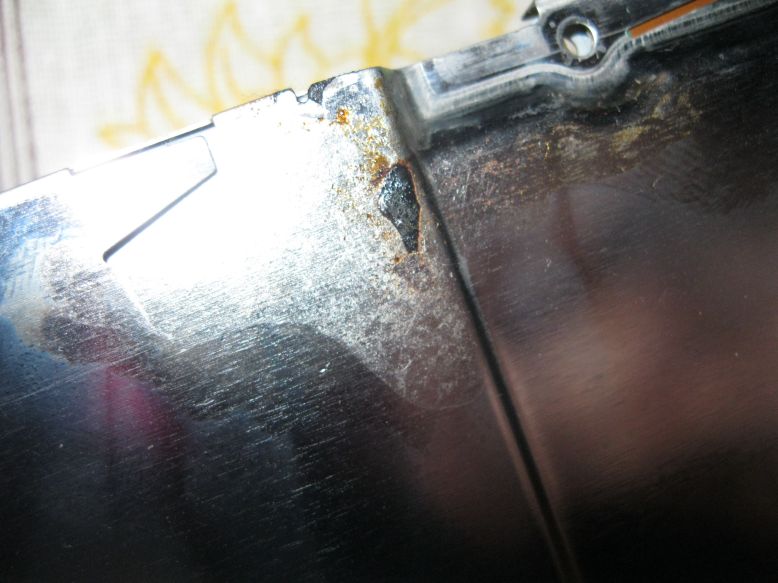

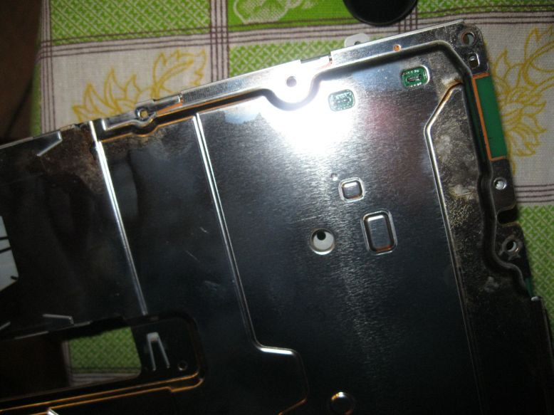

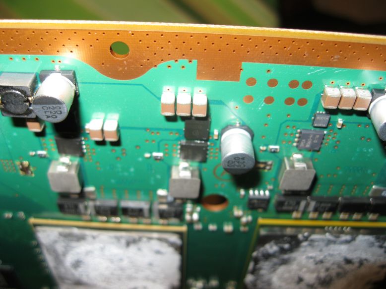

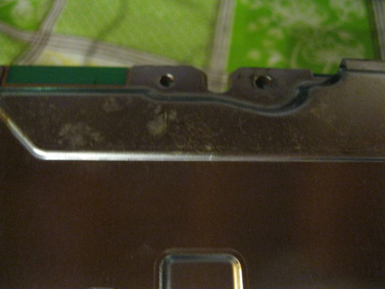

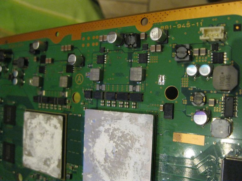

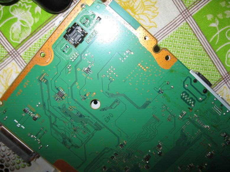

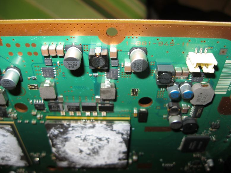

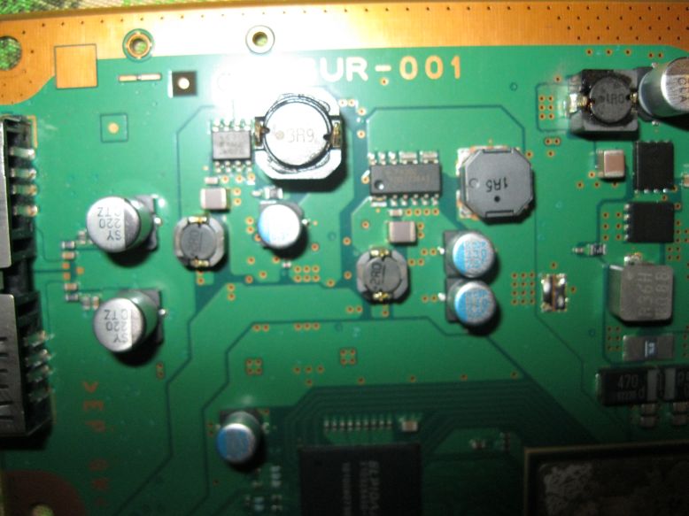

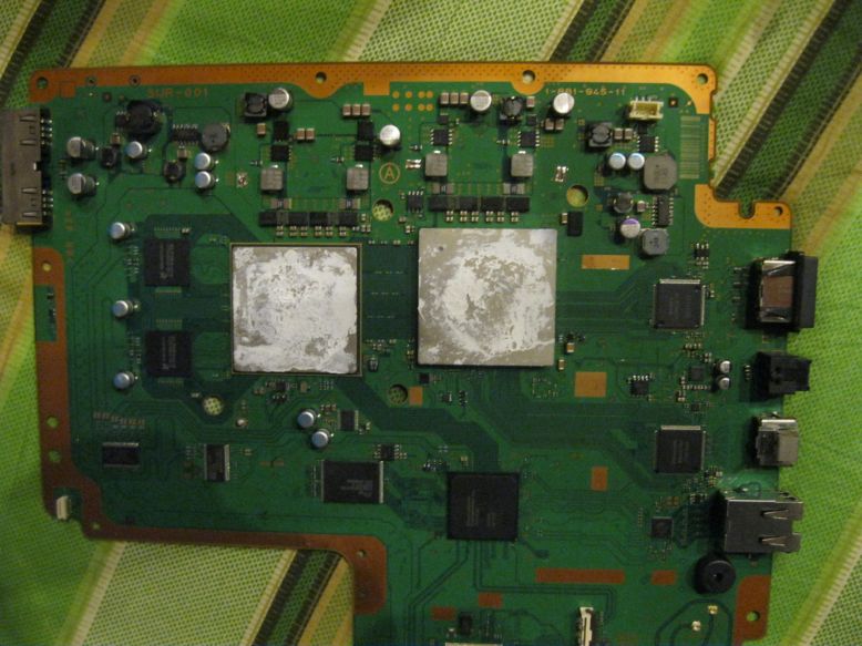

    Ciao a tutti,

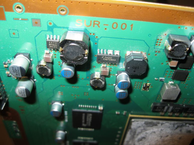

    mi hanno portato una CECH-2104B con HDMI Guasta
    Quando l'ho aperta l'ho trovata in queste condizioni

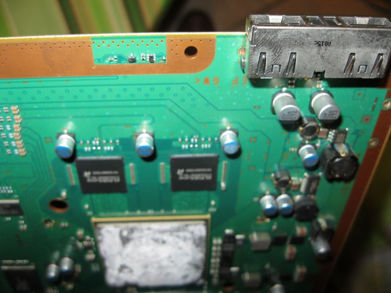

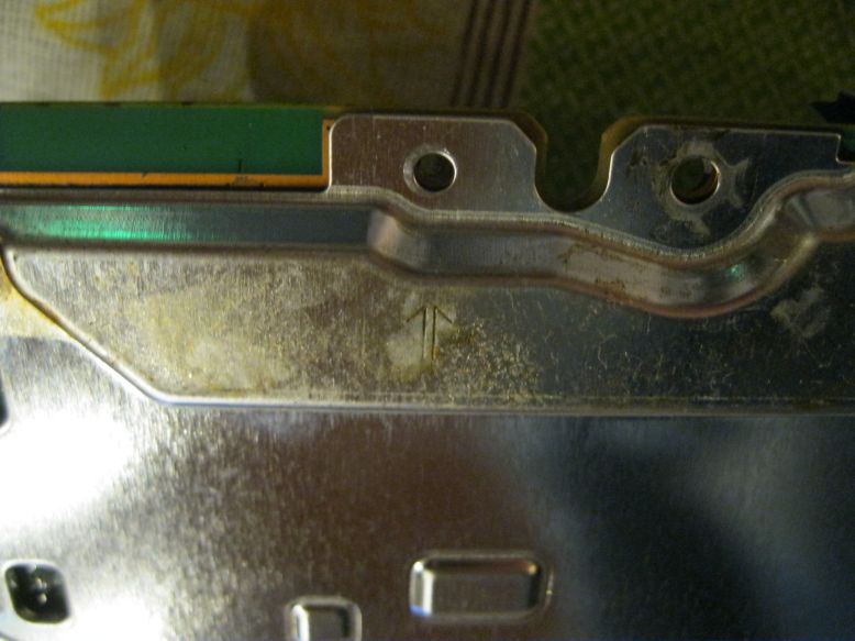

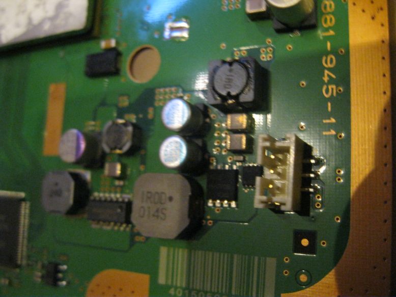

    Sembra liquido da un condensatore ... ma non trovo tracce da quale condensatore!
    Sbaglio? Cosa posso controllare?
    Grazie in anticipo.

    ho visto quello del panasonic o dell'RSX ... non credo sia questo il caso ... più che altro lo spero!

    c'era ancora il sigillo di garanzia?
    Comunque ora faccio una riucerca accurata, mi da fastidio non sapere questa cosa, succede molto spesso a quanto vedo...

    si, mai stata aperta ... e la console è originale.

    nessun segnale
    Varese
    940
    naturalmente provata su diversi televisori.
