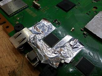

    Ave a tutti....ho una ps3 slim che fa questo :
    Che cosa dite di fare? Reballo la GPU? Lo scaler? Il joypad? la butto nel secchio?
    Grazie

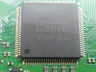

    è lui il colpevole?
    Nome: 20131025_175531.JPG
Visite: 285
Dimensione: 34.4 KB
    Se prendo un MN8647091 ma 940P5156 anzichè 925P21D3 credo sia la stessa cosa giusto?

    Risolto sostituendo il Panasonic....ora va
