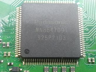

è lui il colpevole?
Allegato 13587
Se prendo un MN8647091 ma 940P5156 anzichè 925P21D3 credo sia la stessa cosa giusto?
Risolto sostituendo il Panasonic....ora va

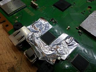

Allegato 13869
Stesso problema avuto ieri con una slim....a me è il connettore con 4 pin piegati....infatti con la santa pazienza li ho raddrizzati...ho messo iL cavo hdmi ed è partita tranquilla in hdmi...poi ho tolto il cavo e si sono ripiegati....morale della favola...sto aspettando che una persona mi mandi sta benedetta porta hdmi da sostituire....ehhhhhhhh...
