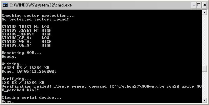

    Ho connesso il progskeet e sono riuscito a fare il dump, il problema è che adesso non lo riesco a scrivere, con il progskeet ci sono riuscito si e no un paio di volte, ma adesso non mi fa scrivere nemmeno il teensy, il procedimento va a buon fine ma poi fallisce la verifica.

    Versione 1.1, non so ma non riesco a scrivere mi da sempre verifica fallita con progskeet, adesso ho alimentato il teensy diversamente e sto provando a scrivere.
    Nome: 9.JPG
Visite: 100
Dimensione: 34.0 KB
    Nulla da fare, mi sa che c'è qualcosa nel teensy che non va, anche se riconosce la nor e non da errori.
    A scrivere ci ha messo 5:11 non è troppo poco ?
    Ultima modifica di TheLinuxMafia; 10-10-13 alle 09: 13
    Per me è il montaggio... fili o tensione non regolare... hai provato le varie opzioni di scrittura? Il teensy ha mille mila modalità di write

    Adesso finito con writeword ed è la stessa cosa, per il montaggio non so, non è la prima che faccio e poi sbagliare il montaggio 6 o 7 volte è proprio da sfigati
    A me quello che sembra strano è che arrivato a 7mb circa il led si spegne ed il contatore della scrittura va veloce, come e no0n scrivesse nulla, uguale lo fa anche verso i 13mb, ho notato questa cosa anche in lettura.

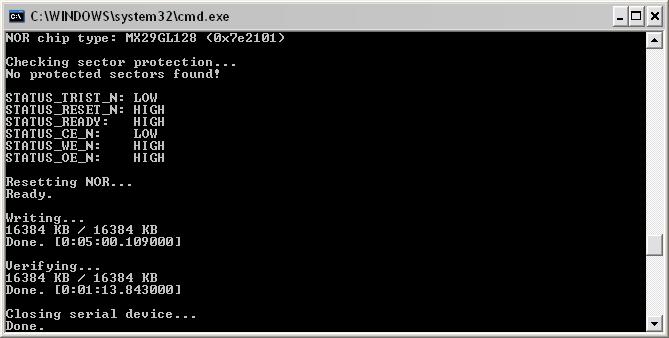

    Ok sono riuscito a scrivere, come pensavo c'era qualcosa che non andava sul teensy, più precisamente ci sono dei contatti che sono saltati, a dire il vero avevo già controllato la continuità fra i pad del teensy ed il chip e sembrava tutto ok, in seguito ho ricontrollato e non mi dava continuità su 4 piazzole, infatti alla fine non mi riconosceva nemmeno più la nor.
    Ho grattato un po le piste ed ho saldato i fili sulle piste direttamente e come per magia è avvenuta sia la scrittura che la verifica.
    Spero a questo punto che riesco ad effettuare un dump buono anche con i fili saldati così ma in teoria dovrebbe essere più complicata la scrittura che la lettura, quindi sono fiducioso.
    Grazie a tutti per l'aiuto.
