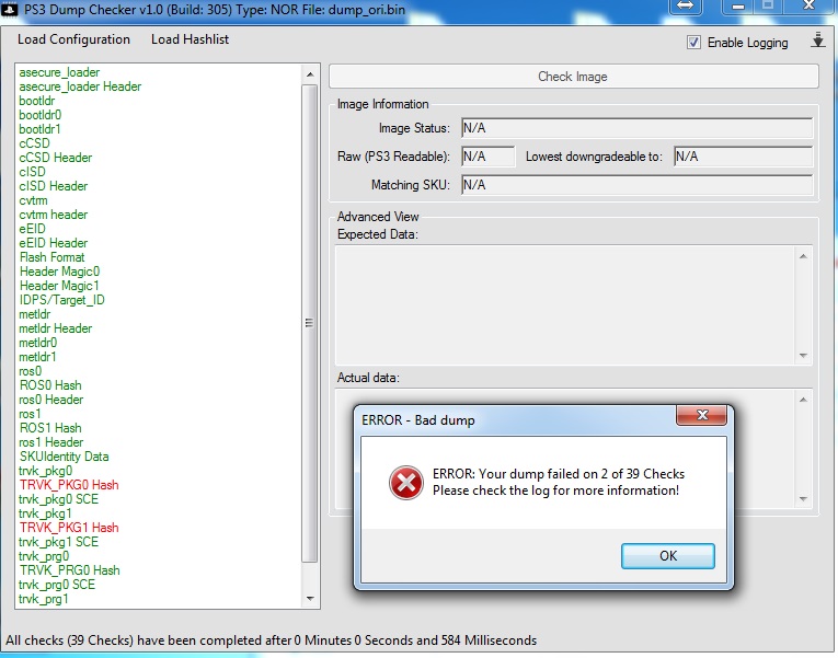

  14. #74
    Screen dell'error
  15. #75
    87
    bwe non lo trovo , il sito dove tutti linkano penso che abbia chiuso, ecco lo screen :

    ho anche controllato tutti e 4 trvk_ , riga per riga e numero per numero con hxd e corrispondono come ne tutorial O_O

  17. #77
    87
    eh ò.ò ??? comunque io sto sempre prnto qua per scrivere eh xD aspetto una conferma
  18. #78
    segui la guida di zeruel e lascia perdere i tool
    se nella guida di zeuer hai risconti per filo e per segno su tutto
