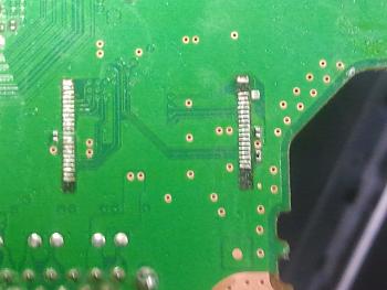

    mi sono saltate le piste della nand esiste i punti alternativipiste nand-img_20130910_152153.jpg
    2,950
    Modello Xbox ? Perchè hai rimosso la nand ? E' ancora integra ?

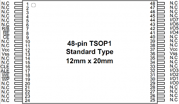

    vado a memoria....quelle sono solo masse ma bisogna guardare lo schema delal nand che non ho sott'occhio

    E' una ps3
    comunque hai guardato il pinout?
    siamo nella sezione ps3 XD

    E' una nand o una nor ?

    quelli con nc non sono connessi

    Nand NAND.,.. DI UNA Ps3 40GB
    Guardando l'immagine (che poi non è nemmeno nitida) direi che non è necessario ripristinare niente, dovrebbero essere tutte N.C.
    Se l'hai fatto tu, forse è il caso che ti fermi e la porti a qualcuno di più pratico, onde evitare problemi insormontabili...

    è di una 40 la seconda

    c'hai avuto cu*o

    125
    perché si puo' riparare

    non c'è nulla da riparare....chiarisciti le idee

    si è autoriparata ..... nel senso che quei punti li sono N.C
    se incvece fossero stati r/b, re, ce
    allora avresti tovuto ricostruire

    N.C. = Not Connected

    meno male che non gli è saltato il punto W.P. = W i Polli

    rimontato tutto e va
