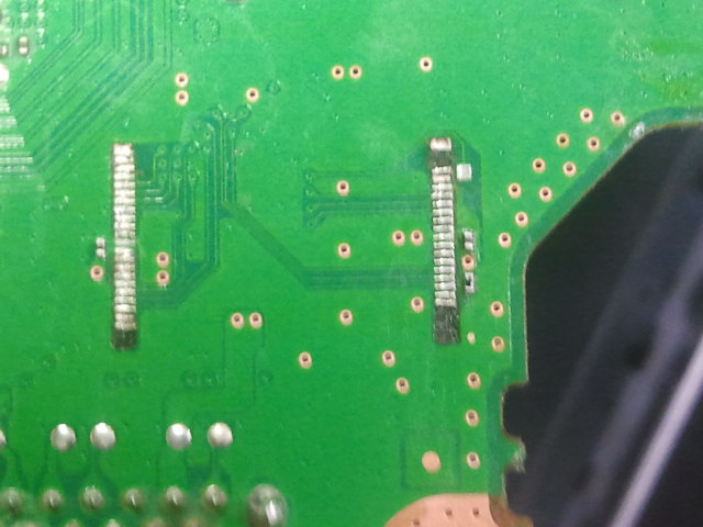

mi sono saltate le piste della nand esiste i punti alternativiAllegato 12798
Modello Xbox ? Perchè hai rimosso la nand ? E' ancora integra ?
vado a memoria....quelle sono solo masse ma bisogna guardare lo schema delal nand che non ho sott'occhio
E' una nand o una nor ? :nevreness:
quelli con nc non sono connessi

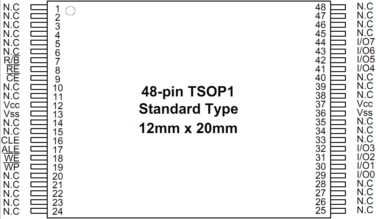

Allegato 12801
Nand NAND.,.. DI UNA Ps3 40GB
Guardando l'immagine (che poi non è nemmeno nitida) direi che non è necessario ripristinare niente, dovrebbero essere tutte N.C.
Se l'hai fatto tu, forse è il caso che ti fermi e la porti a qualcuno di più pratico, onde evitare problemi insormontabili...

N.C. = Not Connected
meno male che non gli è saltato il punto W.P. = W i Polli
rimontato tutto e va
