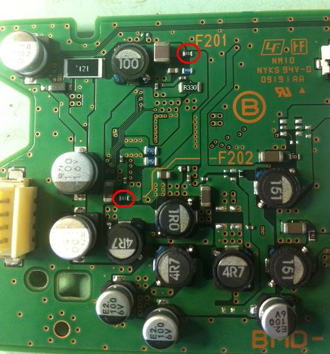

    Un anima pia che abbia un drive per slim aperto (board 051) e che mi controlli
    che questi due segnati in foto siano due fusibili, quindi che diano continuità.
    Nel mio caso quello più in alto la dà...mentre quello in basso no, e dato che il drive si rifiuta di far girare il disco, sarebbe bello scoprire che è a causa di questo
    fusibile saltato.

    È siglato F202 quindi è un fusibile, non ponticellare però, mettine uno da 0.5 e prova il drive

    Ok grazie mi confermi quello che pensavo...a questo punto sono incappato in una lente che fa saltare questo fusibile, è la seconda logic board che mi fa questo verso.
    Cerco un fusibile da 0,5 e ce lo metto....cambiando ovviamente lente.
    Grazie

    Sostituito fusibile e cambiata lente. Ripartita alla grande
