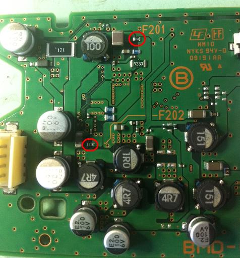

Fusibili su Logic Board PS3
Un anima pia che abbia un drive per slim aperto (board 051) e che mi controlli
che questi due segnati in foto siano due fusibili, quindi che diano continuità.
Nel mio caso quello più in alto la dà...mentre quello in basso no, e dato che il drive si rifiuta di far girare il disco, sarebbe bello scoprire che è a causa di questo
fusibile saltato.
Grazie
Allegato 12500
R: Fusibili su Logic Board PS3
È siglato F202 quindi è un fusibile, non ponticellare però, mettine uno da 0.5 e prova il drive
