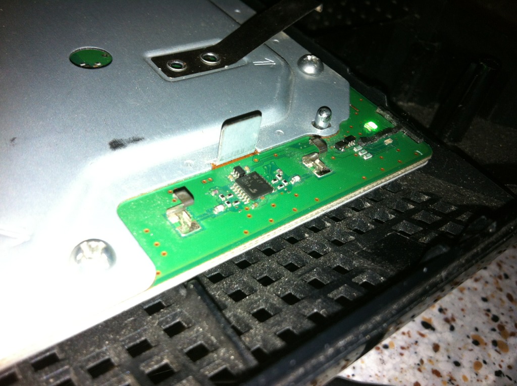

    Fa na bella foto al pannello e posta
    Regular Member L'avatar di alessioxp
    Sassari
    139
    PS3 CECHG-04 si accende da sola!
    PS3 CECHG-04 si accende da sola!-imageuploadedbytapatalk1376233027.919606.jpg Eccola...se non si vede bene entro dal pc e uppo da li...

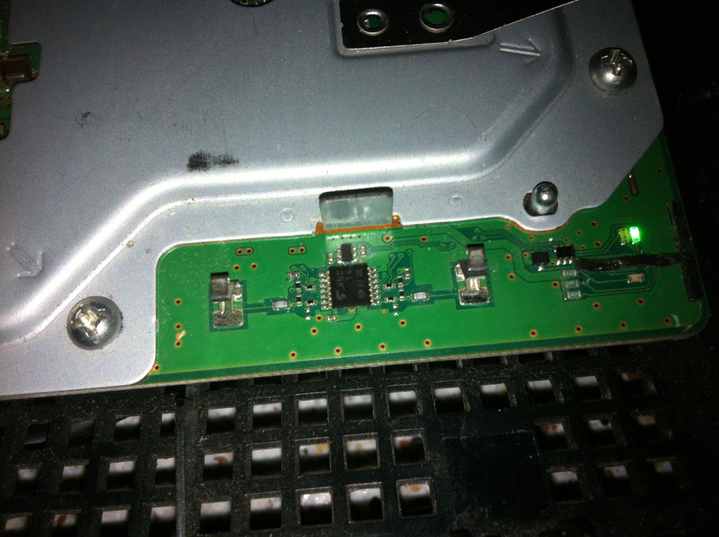

    Dovresti farla di lato, non dall'alto
    Sassari
    139
    PS3 CECHG-04 si accende da sola!-imageuploadedbytapatalk1376233429.122280.jpg ora? :P
    Inviato da mio iPhone usando Tapatalk
    Ferrara CUBA
    3,025
    Non è che la lamierina a z è troppo alta e risulta sempre in contatto?

    alla fine ho risolto! ho aggiunto un semplice tasto normalmente aperto! XD comunque ora c'è solo il problema del CFW...in pratica ora mi rirtrovo con rogero 3.55 downgrader...non posso ne aggiornare, ne downgradare...nemmeno avviare homebrews perché devo fare il remarry al lettore (a dire la verità non partono neanche con il suo originale...però legge i contenuti dei cd..mah..).
