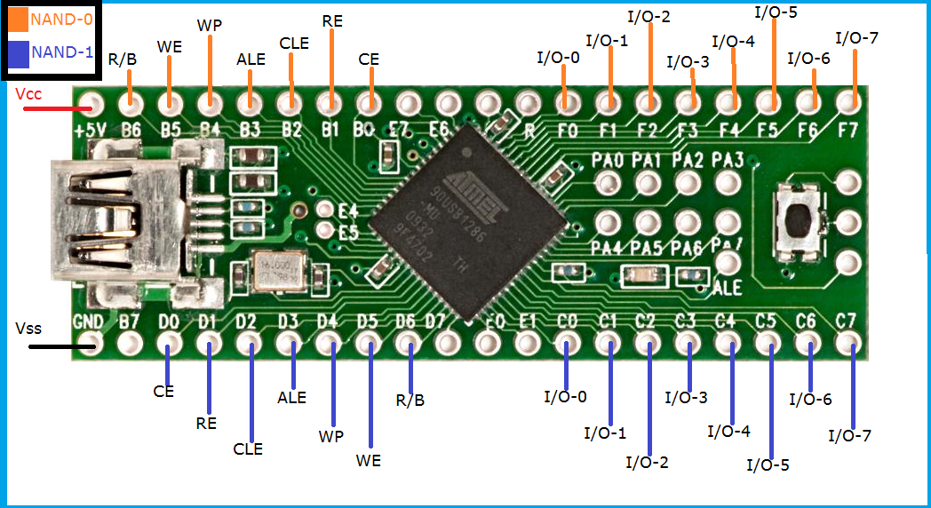

    Io volevo fare una cosa del genere.in modo da saldare a filo.va un po corretta.e il teensy non lo saldo in modo da usarlo su un altra board per le nor

    Non puoi saldare direttamente ai fili al Teensy?

    Si certo però se poi devo fare nor sono gli stessi da usare o cambiano.
    Pensando che sono diversi facevo 2 board una per nand e una per nor.con uno zoccolo in modo da non dover saldare il teensy.
    Penso di usare la tua board facendo qlc modifica.se poi vedo che mi piace e riesco a farle compro un tsoap
    Ultima modifica di marcus78; 31-07-13 alle 14: 27
    Non capisco cosa significa che sono diversi. Se saldi a filo, i fili li riutilizzi su tutte le console, no? Non riesco a capire bene...

    Per nand e nor si usano gli stessi punti del teensy?da quello che ho capito fino a ora sono diversi.io me ne facevo 2 in modo da non avere fili saldati sul teensy inutilizzati se per esempio faccio nor .spero di essere stato chiaro.

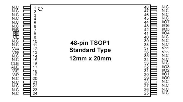

    Penso di aver capito bene, allora lui dice chje invece di dissaldare i fili ogni volta tra nand o nor vuole fare 2 basette in cui infila il teensy in modo da avere i fili su basetta e non sul teensy
    comunque ecco i pinout che ti servono
    NOR
    NAND
    NOR
    NAND
Nome: 2009410185418196.jpg

    Si perfetto grazie secondo te e 'un casino come vorrei fare io
