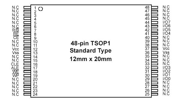

cio che ho capito è che ci sono ps3 con nand e ps3 con nor,vedo che molti di voi dassaldano le nand per lavorare meglio----
1 domanda se non dissaldo la nand posso procedere lo stesso?che rischi corro?
2 domanda è possibile provare su un altra nand uguale cioe' mi spiego io dissaldo lamia nand faccio la lettura e su un altra nand ci metto la mod cosi se va qlc storto ho sempre una nand funzionante.
per le nor le dissaldate oppure fate come la guida di tommino.
in questi gg faro' la basetta di zeruel e pocoyo per teensy (che devo ancora comprare)
lo so che è scocciante ma devo chiedervi un link dove si vedono i collegamenti per le nand e le nor (quelli che ho trovato sono poco nitide e non risìeco a vedere bene i punti)ho gia provato su ps3wiki.

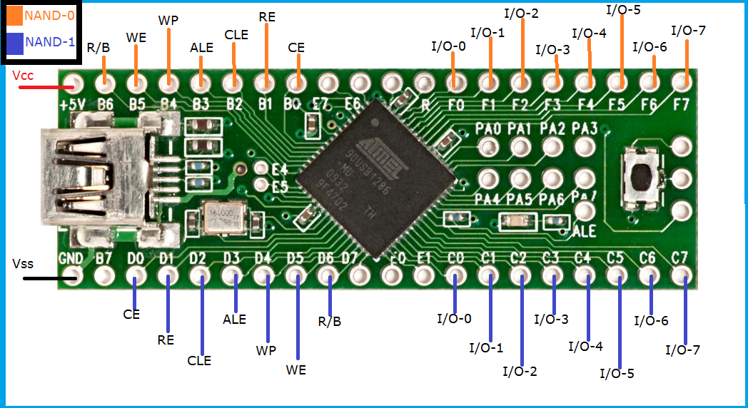

Io volevo fare una cosa del genere.in modo da saldare a filo.va un po corretta.e il teensy non lo saldo in modo da usarlo su un altra board per le nor
R: delucidazioni si modifica ps3
Si certo però se poi devo fare nor sono gli stessi da usare o cambiano.
Pensando che sono diversi facevo 2 board una per nand e una per nor.con uno zoccolo in modo da non dover saldare il teensy.
Penso di usare la tua board facendo qlc modifica.se poi vedo che mi piace e riesco a farle compro un tsoap

Non capisco cosa significa che sono diversi. Se saldi a filo, i fili li riutilizzi su tutte le console, no? Non riesco a capire bene... :(
Per nand e nor si usano gli stessi punti del teensy?da quello che ho capito fino a ora sono diversi.io me ne facevo 2 in modo da non avere fili saldati sul teensy inutilizzati se per esempio faccio nor .spero di essere stato chiaro.

Si perfetto grazie secondo te e 'un casino come vorrei fare io
Solo una piccola precisazione: la basetta SBE è per lo schema con il Signal Booster Edition, non supporta l'installazione dual NAND.
Ok grazie zeru.della tua farò delle modifiche .o faccio la mia.
Magari mi dai un consiliare se devo fare modifiche.
