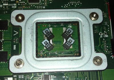

    Forse dirò una grande cazzata, ma prova a sostituire i 4 spercondensatori nec tokin 0e128 da 1200uF con 4 condensatori da 300uF, li puoi mettere in questa maniera
    iquei condensatori sono maledettamente fastidiosi da togliere, ma visto che è morta una prova io la farei, magari li cambierei tutti per sicurezza....

    E dove si troverebbero? Non ce l'ho presente la tua immagine sulla mia slim...

    è solo raffigurativa, che revisione di MB hai? la DYN-001? se vedi nelle altre revisioni li hanno tolti.....

    nei notebook danno il problema accensione/spegnimento continuo oppure accensione /spegnimento istantaneo quindi ho pensato che potessero essere quelli il problema....poi ho letto che pure le 320gb hanno tale problema, e quelle PS3 li non hanno quei condensatori....quindi boh, sono andato a occhio, ma una prova io la farei comunque...
    i 2 lati interni sono negativi i 2 esterni postitvi comunque
