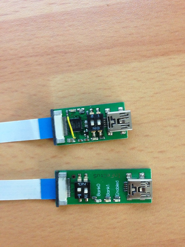

    Non riesco a cambiare bitstream su progskeet 1.2
    Allora io ho entrambi con l'injectus del prog programmi il prog e basta con l'injectus dell'infectus programmi solo l'infectus, almeno a me non vanno se li scambio.....
    Ferrara CUBA
    3,025
    Mi sa anche a me che non sono scambiabili però ho visto googlando che in un injectus era stato fatto un ponte. Magari era l adattamento di quello dell infectus. Tu che li hai entrambi ti sembrano uguali i 2 injectus?
    VR
    1,699
    veramente si chiamano uno infectus e l'altro injectus quindi sono completamente diversi, comunque ecco qui
    Ferrara CUBA
    3,025
    ok, lo compro e amen anche se con quel bitstream che ha su e non so quale sia va bene anche la scrittura
