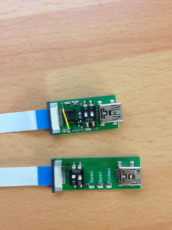

Io uso l'Injectus con i due switch messi su Off.
R: Non riesco a cambiare bitstream su progskeet 1.2
Ma cosa c'entra la slave board del prog? È ovvio che non riesci a programmarlo. Ti ci vuole l'Injectus, mica lo puoi programmare con la slave board...
Allora io ho entrambi con l'injectus del prog programmi il prog e basta con l'injectus dell'infectus programmi solo l'infectus, almeno a me non vanno se li scambio.....
