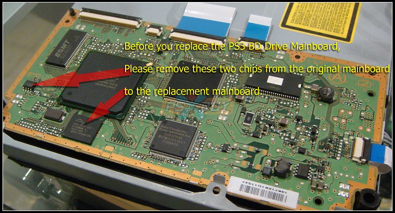

    se é la logica e non puoi fare il remarry perche ha FW di fabbrica superiore a 3.56 e qunindi niente downgrade, devi scambiare questi due componenti sulla scheda logica nuova...

    Non ha il firmware di fabbrica sopra al 3.55 cris, ma se sostituendo quei due risolvo meglio....

    teoricamente basta solo il bga che sarebbe la NAND, vedi te se fare remarry o reballing
