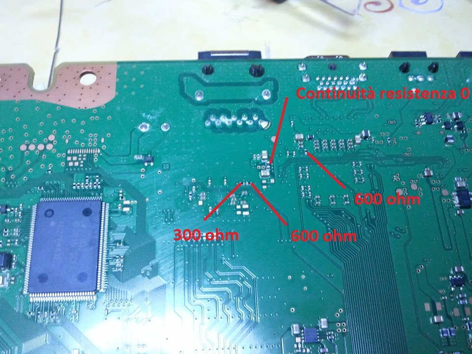

    Facciamo cosi, metti foto delle resistenze e relativi valori, magari mi dici anche che scheda hai

    appena tentata una sostituzione del chip marvel x lo stesso problema, avevo i pin della porta LAN tutti in corto

    ok provvedero a fare foto con relativi valori. grazie per la disponibilità . dopo averlo sostituito hai riprovato a reinstallare il firmware ?....se con il teensy si riesce a leggere la nor e sicuro che la nor sia intatta a livello fisico ?

    intorno al marvell ci sono :
    6 resistenze in alto da 10 ohm,
    2 in alto a sinistra da 22 e quella piu bassa da 600
    nessuna deve essere a 0 ovviamente....

    .. le resistenze corrispondono ma questo sono dal lato superiore , invece in quello inferiore ci sono resistenze da 0,9 ecc , ma ho fatto un altra prova ho staccato completamente il chip marvel e acceso la ps3 fa lo stesso errore... come se non fosse cambiato nulla anche nell'installazione ecc... non mi capacito dove possa essere il guasto e come si possa verificare cosi senza nessuna motivazione ...

    No cercavo un teensy ma a quanto pare non si trova facilmente ( in italia) , guardando altri video di aggiornamenti del software o dell'installazione mai in nessun caso passa dall 50 % al 100% cosi velocemente , come succede quando sia ha questo errore ... potrebbe essere la nor ... quindi facendo un beckup sempre se è possibile farlo e poi reinstallando il firmware su un altra( nuova) potrebbe funzionare , solo che se legge un flasher perchè non dovrebbe farlo la console ?o forse il problema è in scrittura della nor tramite console e quindi non viene passato l'intero firmware .

    era per vedere se installando il FW lo installava veramente o non lo installava proprio, comunque ho misurato le altre resistenze ce ne sono 4 sotto il marvell quella in mezzo ai due condensatori piu grandi è 0, quella a dx è da 600ohm e quelle due a sx sono una da 600 e l'altra 300

    allora le resistenze corrispondono tranne che la mia è da 600 ohm non kohm , ma la tua è funzionante giusto ? non fateci caso alla qualità ... o postato delle immagini e considero un altra resistenza sotto la scheda di rete WIFI però. Nome: IMG_20130926_101550.jpg

    Si scusami, ho sbagliato a scrivere è da 600ohm pure quella quindi tutto ok, per l'altra devi aspettare stasera

    quella resistenza li è da 100Mohm

    ... è vero ... non ho aumentato la scala perchè non pensavo...ho ritirato il teensy comunque...mmm non so più dove guardare comunque

    mmmm ho ricontrollato le resistenze confrontate in precedenza con un altro tester adesso ... le resistenze che prima valutava 600 ohm , risultano 4,67 kohm... mi sa che non devo misurare le reistenze in tarda notte .. mentre quella da 300 è rimasta tale.

    mettimao caso che le resistenze siano tutte funzionanti , l'unico dispositivo ( almeno credo spero di non dire una str...ata) che gestisce lan wi fi e in parte anche la nand , è il sothbridge , potrebbe essere da rebballare o da sostituire , la prima cosa posso farla la seconda no perchè non ho il chip , in ogni caso prima di procedere aspetto l'arrivo del teensy 2.0++ .
