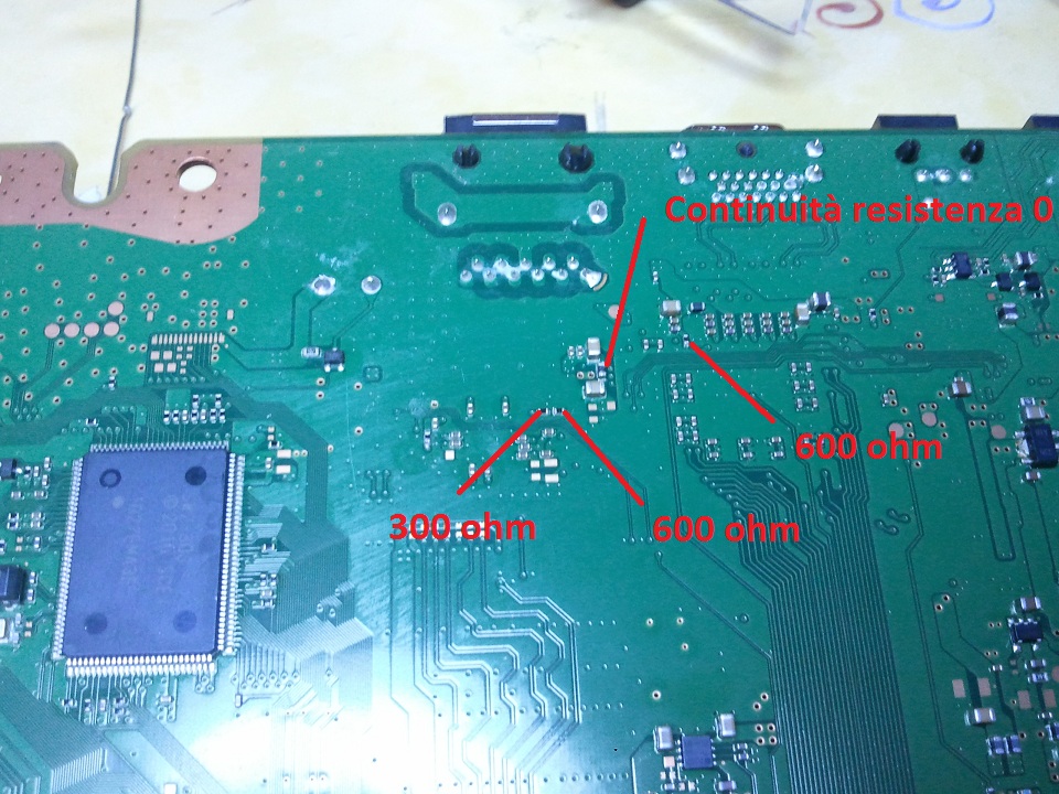

intorno al marvell ci sono :
6 resistenze in alto da 10 ohm,
2 in alto a sinistra da 22 e quella piu bassa da 600
nessuna deve essere a 0 ovviamente....
.. le resistenze corrispondono ma questo sono dal lato superiore , invece in quello inferiore ci sono resistenze da 0,9 ecc , ma ho fatto un altra prova ho staccato completamente il chip marvel e acceso la ps3 fa lo stesso errore... come se non fosse cambiato nulla anche nell'installazione ecc... non mi capacito dove possa essere il guasto e come si possa verificare cosi senza nessuna motivazione ...

era per vedere se installando il FW lo installava veramente o non lo installava proprio, comunque ho misurato le altre resistenze ce ne sono 4 sotto il marvell quella in mezzo ai due condensatori piu grandi è 0, quella a dx è da 600ohm e quelle due a sx sono una da 600 e l'altra 300

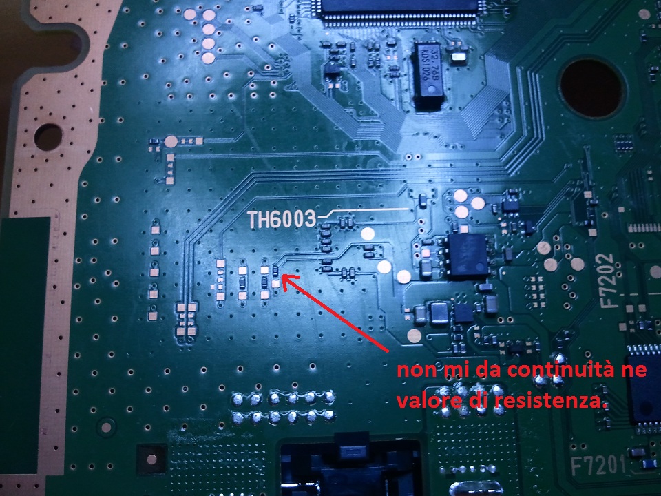

allora le resistenze corrispondono tranne che la mia è da 600 ohm non kohm , ma la tua è funzionante giusto ? non fateci caso alla qualità ... o postato delle immagini e considero un altra resistenza sotto la scheda di rete WIFI però. Allegato 13091Allegato 13092
Si scusami, ho sbagliato a scrivere :) è da 600ohm pure quella quindi tutto ok, per l'altra devi aspettare stasera
quella resistenza li è da 100Mohm
... è vero ... non ho aumentato la scala perchè non pensavo...ho ritirato il teensy comunque...mmm non so più dove guardare comunque
mmmm ho ricontrollato le resistenze confrontate in precedenza con un altro tester adesso ... le resistenze che prima valutava 600 ohm , risultano 4,67 kohm... mi sa che non devo misurare le reistenze in tarda notte .. mentre quella da 300 è rimasta tale.
