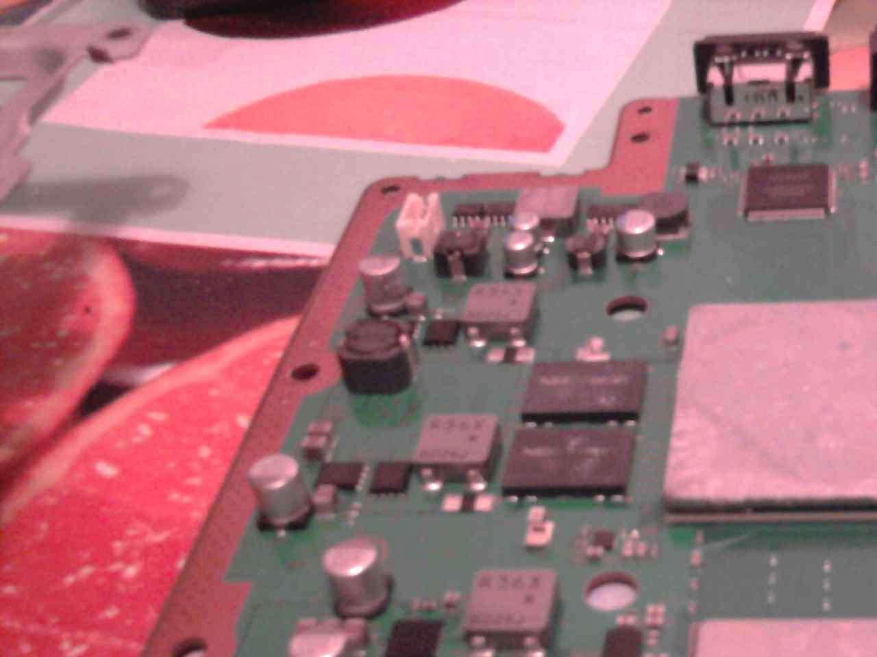

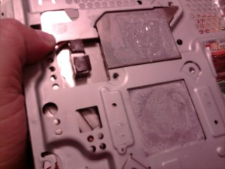

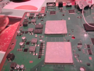

    ciao ragazzi,ieri faccio per accendere la mia ps3 slim e dopo 2 secondi si spegne ed emette dei bip e continua a lampeggiare il led d accensione,riprovato varie volte ma niente,non mi fa neanche entrare in rcovery mode,o tolto il case/coperchio e si accende luce verde ventola che gira ma niente a video,allora lo aperta e....tac mi ritrovo questa scena,penso che mi direte cambia pasta giusto?in teoria la gpu ne aveva pochissima sarà quelo il motivo che non si vedeva a video?mah a voi la sentenzaNome: Foto031a.jpg

    La pasta la puoi anche cambiare ma non sperare che riparta....e se riaprte ti abbandonerà subito dopo.
    Devi farla reballare se vuoi una soluzione che duri nel tempo.

    io per sicurezza ho cambiato la pasta termica e ho installato il programma per il controllo delle ventole. Devo dire che la pasta che c'era, era pochissima uno sputo. spero che mi duri.... per ora incrocio le dita

    ok adesso pensero al reballing allora,conoscete qualche metodo per leggere/trasferire i dati/giochi dall hard disk della ps3 sul pc?

    Non esiste se non il ripristinare il funzionamento della console.
