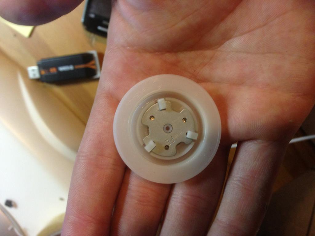

    Ho aperto il lettore, e come l ho aperto, questo pezzo e saltato via da solo:
    Problema lettore Blu Ray PS3 Slim-imageuploadedbytapatalk-21368827158.129660.jpg
    È una cosa normale??
    EDIT: domanda molto stupida, scusate!

    wacjoker il pezzo saltato via è a calamita , tranquillo lo risistemerai senza problemi, prova a pulirla la lente con cotonfioc e isopropilico , e se non va' magari pensa alla sostituzione!
