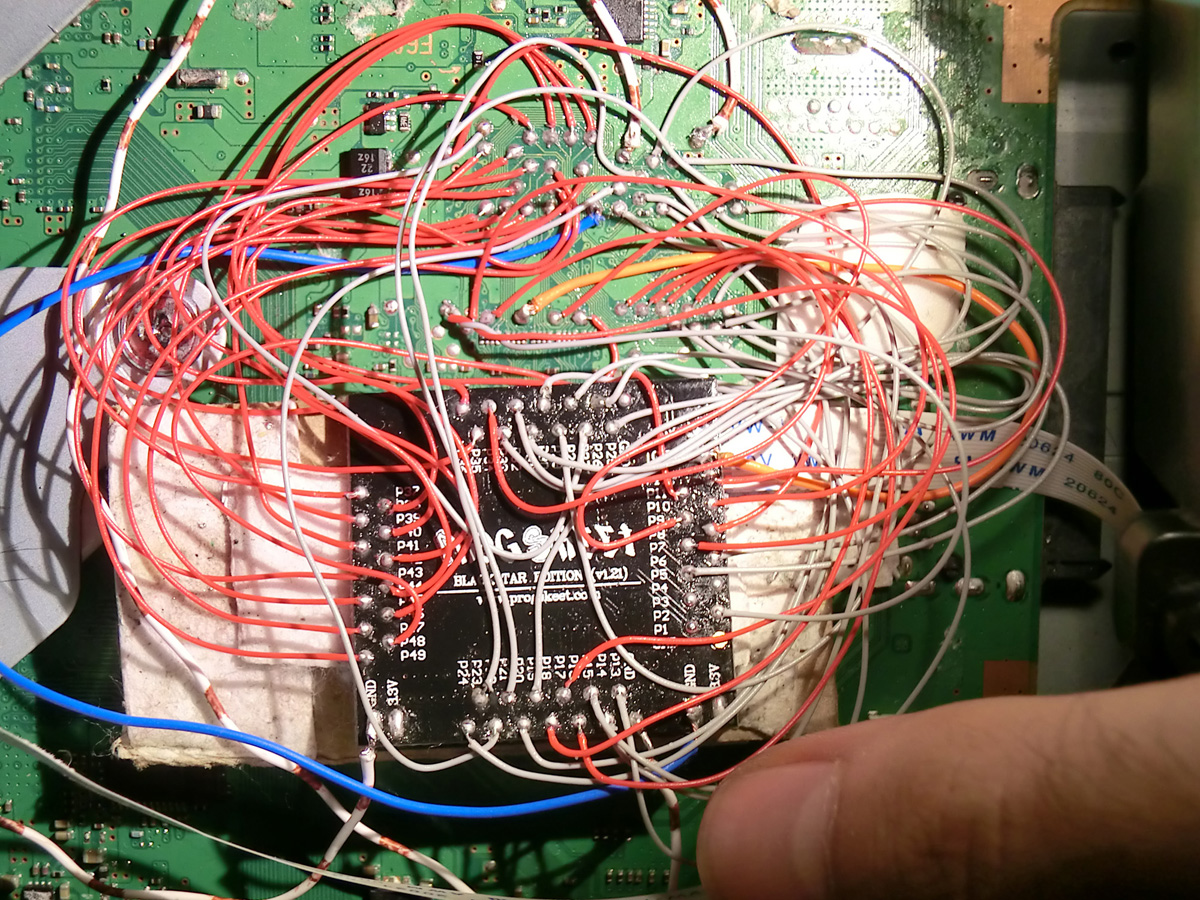

    Ragazzi ho installato il mio progskeet su una nor samsung k8q2815uqb-pi4b, solamente che dei problemi in lettura e in controlli cfi ho rifatto le saldature ma niente, i fili sono awg 30 a 7 cm di lunghezza ognuno, vorrei capire il test corto circuito mi da il seguente risultato:
    Corto Cirucito trovato! Controlla DQ0 DQ1 DQ2 GP0 GP1 GP2 GP3 GP5, è normale?

    Hai chiuso R8 e aperto R7? Come alimenti? Nor dissaldata o no? Bitstream usati? Foto?

    Come ti ho già detto, attiva R8 e disattiva R7 intanto. Il test dei corti lascialo stare. Hai collegato il Tristate alla console? La console la accendi o la lasci in standby?

    Fili da 9 cm
    ho un sacco di errori di seguito in questi andress:
    Ultima modifica di Razorbacktrack; 16-05-13 alle 08: 41

    In poche parole avevo questo componente nero:
    Nome: Senza titolo-1.jpg
Visite: 104
Dimensione: 18.2 KB
    Con i poli che si toccavano (sarà che qualche goccia di stagno ha fatto danno) e per pulirlo me la sono vista veramente male, servendomi della mia webcam con focus regolabile l'ho fatta diventare un microscopio e a forza di calza di rame flussante o pulito i contatti, però devo dire che il test corto funziona e grazie a lui ho capito dove stava il problema xk mi dava corto su DQ0 DQ1 DQ2 DQ3 che erano serviti da quel componente!!
