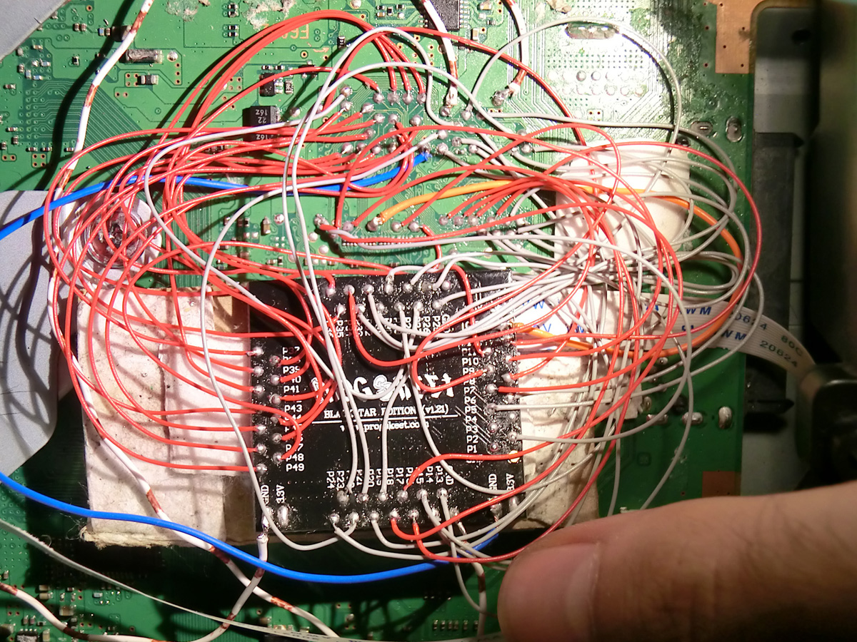

Ragazzi ho installato il mio progskeet su una nor samsung k8q2815uqb-pi4b, solamente che dei problemi in lettura e in controlli cfi ho rifatto le saldature ma niente, i fili sono awg 30 a 7 cm di lunghezza ognuno, vorrei capire il test corto circuito mi da il seguente risultato:
Corto Cirucito trovato! Controlla DQ0 DQ1 DQ2 GP0 GP1 GP2 GP3 GP5, è normale?
R: Progskeet 1.21 test corto
Hai chiuso R8 e aperto R7? Come alimenti? Nor dissaldata o no? Bitstream usati? Foto?
Più dettagli dai meglio è.
Come ti ho già detto, attiva R8 e disattiva R7 intanto. Il test dei corti lascialo stare. Hai collegato il Tristate alla console? La console la accendi o la lasci in standby?
Prova a mettere 333.33 come ciclo dal tab principale di winskeet.
Direi accesa. Comunque non ho mai usato il prog con nor, ti sto dicendo in base a quello che ho letto, non ho mai sperimentato.
