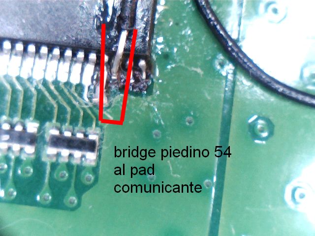

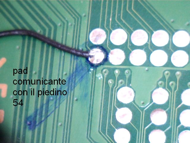

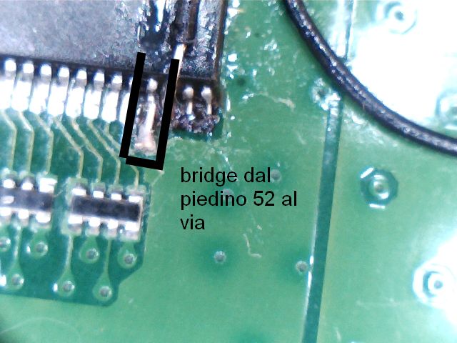

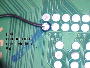

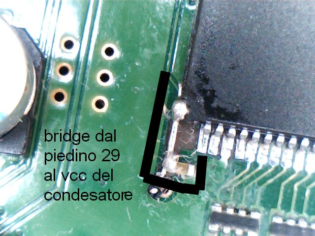

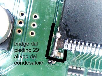

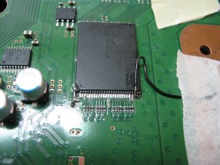

    ecco le foto dettagliate dell'intervento:
    Nome: bottom.JPG
Visite: 103
Dimensione: 25.4 KB
    Nome: nor.JPG
Visite: 96
Dimensione: 24.5 KB
    xboxbs, chojin, pocoyo2 and 3 others like this.

    Ottimo....stampale e portale al cliente insieme al conto così si rende conto anche lui del lavoro che hai dovuto fare....

    complimenti!
    curiosità: ore spese tra analisi, prove, saldature, fix? 30?

    mi trovo un po in difficoltà,ho accettato il lavoro + per curiosità personale. se volessi considerare il tempo che ho impiegato tra cambio nor, programmazioni varie, saldature, dissadature etc, potrebbe comprare 2 ps3 nuove.
    Bisogna trovare un compromesso con il cliente e soprattutto ho la consapevoleza di aver accresciuto il mio bagaglio tecnico con nuove conoscenze. non vi nascondo che la ps3 fino a poco tempo fa era un mondo sconosciuto per me. probabilmente l'avrei fatto anche gratis, ma non lo dite al mio cliente.
