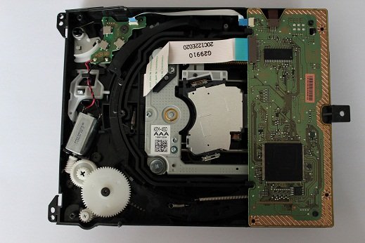

    Ma il lettore come si comporta? tira e espelle i dischi correttamente? il disco accenna a girare? l'ottica si sposta? Il laser si illumina?
    questi lettori hanno mille possibili problemi diversi...in genere laser, meccanica e rarissimo il controller sul pcb che gestisce tutti i voltaggi, quando è quest'ultimo spesso non funziona niente, non tira i dischi e non si sposta il laser, più raramente funziona tutto e il disco fa un accenno di rotazione una volta inserito (diciamo 15° e si blocca) anche col laser funzionante.
    P.S.
    E' così il lettore?

    Si si zio pippo è proprio quello trattasi di una 120 gb.
    Non posso fare prove perchè non ho materialmente la play.Questo mi ha contatto tramite mio cugino dicendomi k me la vuole mandare..Ma se la logica è ok(gli ho fatto avviare una demo e si avvia) e la lente è stata cambiata...Non vorrei fargliela spedire e quindi prenderla in consegna senza sapere dove andare a sbattere la testa....tutto qui...
