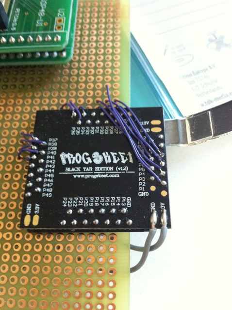

    progskeet 1.2 lite e nuovi bitstream
    progskeet 1.2 lite e nuovi bitstream-imageuploadedbytapatalk1366379037.808148.jpg
    Quindi per capirsi....nel mio non vanno?
    Non capisco quale sia il lite e quale il non lite tra gli 1.2...
    8,950
    i lite sono gli 1.0 e 1.1 convertiti,abbandonati come ogni prodotto progskeet a lungo andare
    Vip Member L'avatar di chojin
    Arezzo
    1,239
    Ecco quindi non avendo il LITE torna il problema....sul mio i bitstream dovrebbero andare, ma non vanno. o meglio vanno solo i vecchi, se metto i nuovi con Injectus non mi riconosce la periferica....sto Progskeet ,m'ha sempre fatto dannare....
    8,950
    ti da sempre dispositivo sconosciuto?
    Arezzo
    1,239
    Esatto, la situazione è questa :
    - 2121 : OK
    - 1223 : Periferica sconosciuta
    - 2058 : Periferica sconosciuta
    Sia che metta lo switch in una posizione sia nell'altra...
    C'è da dire che con i 2121 a forza di magheggi le NAND le riesco a leggere (a scrivere provo stasera)....però mi sarebbe piaciuto provare questi nuovi
