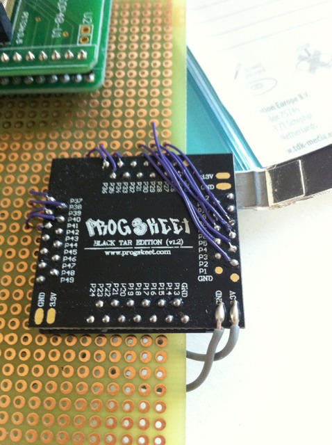

Confermo che i nuovi timing sono SOLO per 1.2 e non 1.2 LITE
Allegato 10457
Quindi per capirsi....nel mio non vanno?
Non capisco quale sia il lite e quale il non lite tra gli 1.2...
i lite sono gli 1.0 e 1.1 convertiti,abbandonati come ogni prodotto progskeet a lungo andare
Ecco quindi non avendo il LITE torna il problema....sul mio i bitstream dovrebbero andare, ma non vanno. o meglio vanno solo i vecchi, se metto i nuovi con Injectus non mi riconosce la periferica....sto Progskeet ,m'ha sempre fatto dannare....
